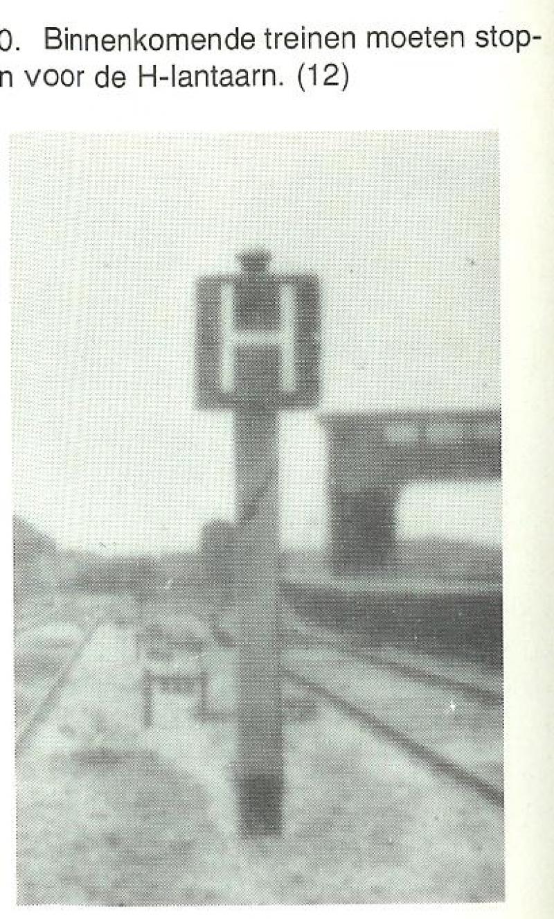

Hallo allemaal,
Op deze foto:
Is bij de neus van de hondekop een sein of bord oid te zien.
In de tegenwoordige tijd is dat een sein (zie: http://projectnijkerk.nl/gallery/var/resizes/Naslag/Station/Nijkerk_2004-3.jpg?m=1293458920)
Op de emplacement tekening uit de jaren '60/'70 die ik heb staat het wel aangegeven als lichtsein.
Kan iemand mij in de juiste richting sturen voor wat het mogelijk is?
Gr,
Bart

Eerste wat in mij opkomt is een telefoonpaal/kast :P

Dit lijkt mij een H bord.
Dit was een zwart bord met witte H, wat aangaf waar de trein moest stoppen.
Deze waren ook als lantaarn uitgevoerd, op de foto lijkt mij dit ook een lantaarn.
Het model van de lantaarn was dan weer gelijk aan een afsluitlantaarn
Meer info, 150 jaar Seinen voor treinen van HG hesselink (deel 6 uit de wyt serie)
Groeten Arjen

zou een stopseinlantaarn (witte verlichte S op zwart veld) kunnen zijn, maar dat lijkt me stug. Niet alle treinen hadden een verplichte stop in Nijkerk.
Toch is het iets van een sein met dat seinnummerbordje er onder.

Dat komt omdat jij het over nu hebt en Arjen over iets wat al jaren geleden afgeschaft is  ;)
Wat Arjen noemt staat nú niet, en wat jij noemt, bestond tóen niet  ;D

Hierbij een scan uit het boekje van de H lantaarn.
Deze werd na 1953 vervangen door het bord/lantaarn met een S.
De huidige H borden hebben geen relatie meer met dit bord.
Dit oude bord gaf aan waar de trein moest stoppen in het station.
Ik weet niet of dit bord een verplichte stop betekende zoals sneek voorstelde.
In het boekje wordt hier verder niet over gesproken
