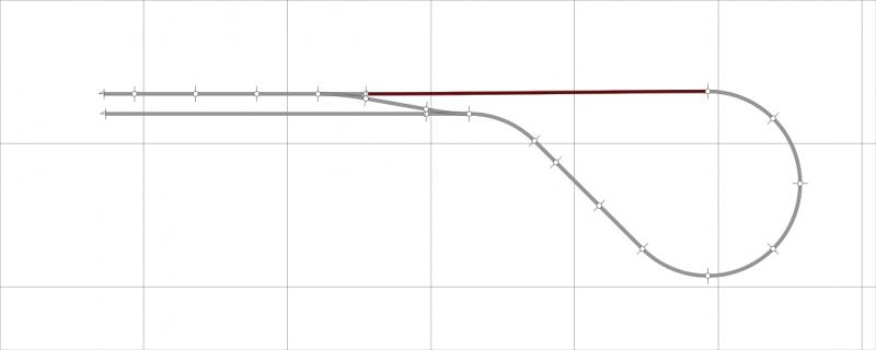

Zijn de sporen ergens met elkaar verbonden? Met wissels dus? Zo ja, heb je een keerlus.
Zie dit plaatje:

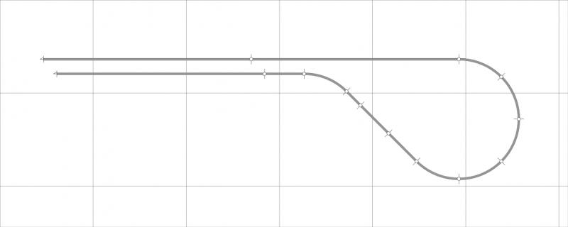

Als ze niet met elkaar verbonden zijn, heb je geen keerlus:
Beide kun je continu laten rijden door middel van een pendelmodule.
