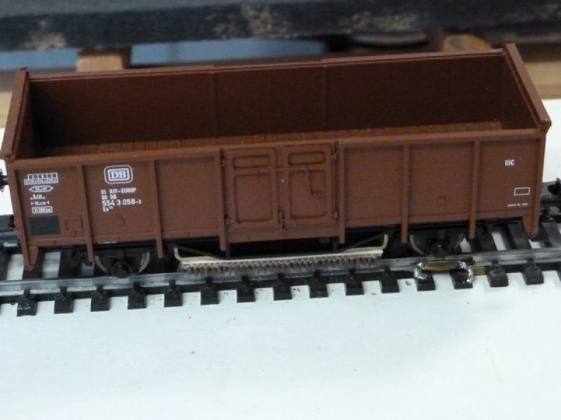

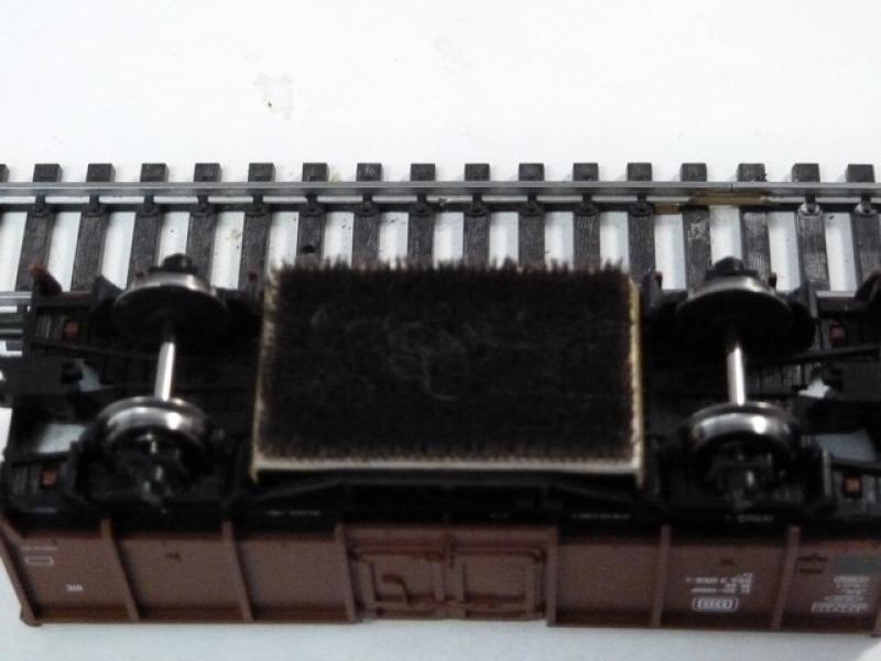

Sander's links naar ze website geeft een mooi overzicht van hoe je de rails kunt poetsen. Ikzelf reinig de rails, nadat ik ze heb aangelegd een keer met een lap met wasbenzine en daarna rijdt het mohairpoetswagentje van Het Winkeltje in Dordrecht (www.hetwinkeltje.net) rond.
Ook bij heeft de poetstrein in Koploper een vaste route en doet de hele baan aan.
Soms rijdt er in een testtrein nog een Roco-poetswagen mee. Mijn ervaring is dat ik vrijwel nooit hoef te poetsen. Soms heb ik de indruk dat een stukje rails smerig is en dan gaat er plaatselijk even een lapje met wasbenzine over.

Krassen valt wel mee, eigenlijk is dit slechts een éénmalige actie om als aanvulling op het ROC-gummetje vooral kleine hoekjes schoon te krijgen. (bijv. puntstukken en wisseltongen van de ouderwetsche Bemo-rails) of die rails ingestraat of ingebed is in hout (RhB, weetjewel...)
Verder is stofzuigen na een poetsbeurt toch al nodig: dan is ook het slijpsel van de glasvezels weer weg...
