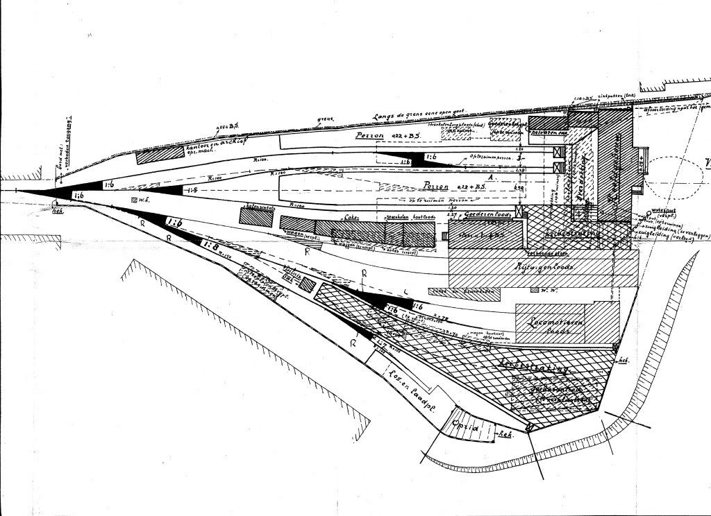

hallo allemaal ik wil graag een nederlands kopstation bouwen ik had een baan van ongeveer 250cm lang en ik heb de baan nu uitgebreid naar een L vorm ik heb dus zoon 130 cm bij 130 voor een kopstation.
en mischien nog een rangeerterein.
heeft iemand een idee of foto,s van een nederlands kopstation. ???
groetjes Tim

Als ik links bij zoeken "kopstation" in tik krijg ik heel wat voorbeelden op ditzelfde forum.
In de encyclopedie staat ook wat info.
Verder kun je via www.sporenplan.nl kijken welke kopstations er zijn/waren in NL.
Door de namen hiervan op te zoeken op www.stationsweb.nl vind je meer info en foto's.
Enne... heb je Google al eens geprobeerd?
http://nl.wikipedia.org/wiki/Kopstation
Diesel- en smalspoorliefhebber. Modelbaan: Grensstation Broeksittard-Tüddern met Selfkantbahn (H0m) en ZLSM (H0): https://forum.beneluxspoor.net/index.php?topic=90136.msg3222058526#msg3222058526

Het lijstje van wikipedia is niet compleet zo had je bijvoorbeeld ook nog:
moerdijk (zelfs twee stuks, vrij vroeg gesloten)
schoonhoven (tram/locaal, in de 1942 gesloten)
rotterdam maas
en zo zullen anderen er nog wel een paar weten in den lande.

Heb je ruimte? dubbel kopstation
Helaas geen NL...

Beste Tim,
Een heel interessant kopstation is het voormalige Baarn NCS. Het is vrij compact, maar biedt toch heel wat mogelijkheden. Ik bouw het zelf in schaal 0. Kijk voor het sporenplan eens op: http://www.floodland.nl/aim/blust_sporenplan_1.htm.
130 cm lengte is wel erg krap voor een station. Je houdt dan eigenlijk geen fatsoenlijke perronlengte meer over. Zelfs voor een relatief simpel kopstation moet je toch wel ruim dan twee meter uittrekken. Door de wisselstraat in een boog te leggen kun je vaak wel ruimte winnen.
Andere stations om op te zoeken op sporenplan.nl (kies situatie 1965):
Woudenberg-Scherpenzeel
Rhenen
Medemblik
Succes!
Huib

Dag Tim,
Wat denk je hiervan?
het station Wageningen rond 1940.
http://forum.beneluxspoor.net/index.php/topic,29294.msg452886.html#msg452886

hallo allemaal allereerst hartelijk bedankt voor het nadenken (y)
ik heb nu leuke ideeën voor een kopstation ik weet wel dat de ruimte niet al te groot is 130cm bij 130cm ik vind vooral station wageningen een goed idee mischien een verkorte versie :) maar ik kan de eerste wissels nog op de bestaande baan leggen dan heb ik weer iets van 30 centimeter rumte gewonnen ;D
Hans weet je nog de maten van dit station
ik zal jullie op de hoogte houden ben nu aan het overstappen van anoloog naar digitaal
bedankt voor de informatie groetjes tim
"Mijn" H0 station Wageningen staat op een plaat van 1200 x 2400 mm.
Als je nadere informatie wil hoor ik dat wel.
Hans

hallo allemaal zoals jullie heben kunnen zien in dit topic ga ik een nederlands kopstation bouwen de ruimte is niet heel erg groot maar heb toch wel een perron lengte van 150 cm ik heb het sporenplan al uitgetekent op de baan maar is helaas nog niet te tonen ik zal wel een schetse proberen te maken in middels heb ik wel een trix mobile station gekocht voor een priki ;D er komen ook nog schakelborden voor de wissels maar de vraag is hoe kun je het goedkoopst wissels aandrijven ik heb wel iets gelezen over servos ik heb wel wissel zonderaandrijving.
groetjes tim

nog een kleiner kopstation:
Anjum ( dubbele moord krijg je er gratis bij)
maar wellicht te klein en al jaren buiten gebruik
kijk op mijn blog voor meer info:
http://nulspoor.blogspot.com/
