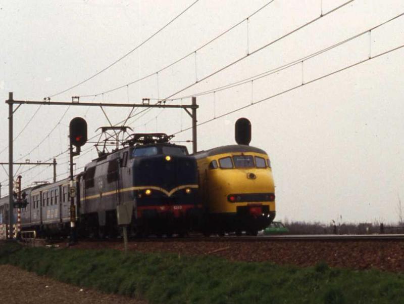

Hier een voorbeeld waar het rechter sein net is 'afgereden' en geheel donker is. Uiteraard zuiver toeval dat ik net op dat moment afdrukte, want het ging uiteraard om de twee treinen naast elkaar (bij Schalkwijk).
Groet, Frank
