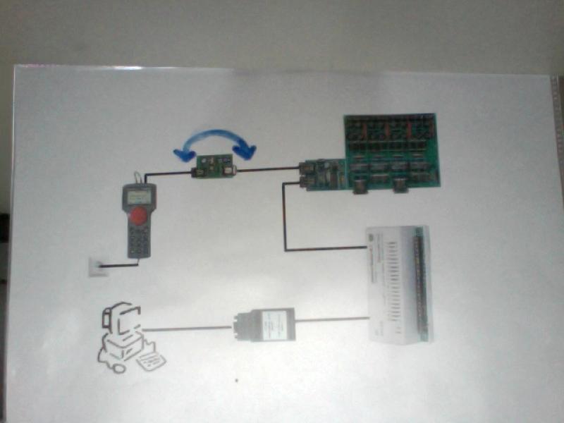

ik heb thuis eem profiboss en dit aangesloten met de benodigden materialen om te rijden via koploper. Ik heb alles juist aangesloten alleen geeft hij de bezetmelders niet in koploper....
iemand een idee?? ???

Helaas niet...  Want hoe heb je het aangesloten?, wat heb je aangesloten? misschien een foto of tekening plaatsen? Welke onderdelen gebruik je... Heb je het wel in koploper ingesteld... enz... Dus wat meer informatie is wel makkelijk....

ik stuur over enkele ogenbikken mijn database van koploper en een tekening hoe ik het heb aangesloten

Hier kan je alleen de tekening neerzetten. Het koploperbestand niet. Zet eerst hier op het forum maar de tekening neer. Dan kunnen we dat eerst bekijken. Zie voor het uploaden van de tekening "handleiding uploaden" in het menu aan de linkerkant.

« Reactie #4 Gepost op: 08 January 2011, 15:30:42 »
zo is het aangesloten

« Reactie #5 Gepost op: 08 January 2011, 16:08:48 »
Hallo Joris,
Volgens mij gebruik je de S88XpressNetLI van Rosoft?
Ik dacht dat je moet aansluiten zoals op de afbeelding, maar heb je de interfase van Wim doe hem dan even een mailtje.
Groeten Adrie  8)

Joris, je hebt hiervoor van Wim Ros al uitgebreid hulp gehad, hij is zelfs bij je langs geweest.
Hij heeft toen alle problemen verholpen en zelfs kosteloos enkele onderdelen vervangen.
Ons advies is dat je wederom contact opneemt met Wim Ros, het zal erg moeilijk blijken om je op afstand te helpen.

@Adrie: De S88XpresNetLI is voor de MULTIMAUS en niet voor de Profiboss. De profiboss werkt met LocoNet en niet met XpressNet.
Groeten Ronald.
PS: De vraag is inmiddels ook al op het koploperforum gesteld: dit draadje
