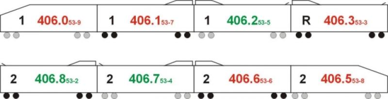

Zou iemand met een achtdelige Märklin of Trix ICE 3 van NS of DBAG (maar wel Baureihe 406!) mij een plezier kunnen doen? Zou je kunnen kijken of de wielen van de middenrijtuigen zonder motor allemaal gelijk zijn? Ze zijn verschillend van de koprijtuigen, zoveel kan ik al opmaken uit de tekeningen van de online-shop van Märklin (en wat een bezoeking is het om daar precies te vinden waar je naar op zoek bent), maar het is dus belangrijk te weten of ik allemaal dezelfde onderdelen kan bestellen, of dat ze juist verschillend zouden zijn.

Zo uit mijn hoofd heb je 2 verschillende wielen nodig.
4x met schijfremmen
8x zonder schijfremmen
Jos.

Maar je hebt het ding niet voor je? Zijn de koprijtuigen die zonder schijfremmen, of juist met?

De koprijtuigen hebben schijfremmen.
Aan de wielen kun je het moeilijk zien, maar dat zie je wel aan de draaistellen.

Sommige tussenrijtuigen ook.
Van Groterdam kun je een plaatje jatten.
wvdm

Klopt, maar peter vroeg alleen of de kopwagens schijfremmen hadden of niet.
Hoewel eigenlijk alle wagens schijfremmen hadden al dan niet op het wiel.
Bij de wagen achter de kopwagen, en de middelste 2 wagens waren inwendige schijfremmen aanwezig, en die zie je van buiten niet zitten.
Jos.

Klopt Jos en ik borduurde voort. Peter wil weten welke wielen hij voor zijn uitbreidingsset moet bestellen en dus moet hij weten welke rijtuigen die zichtbare schijfremmen hebben.

En ik ben er uit, dank zij jullie (en het gejatte plaatje van Groterdam, dat ik trouwens niet zo één-twee-drie op die site kan vinden). Benodigd zijn:
  • 8 stuks 205 888 (de lichtgekleurde wielen)
  • 4 stuks 205 898 (de donkergekleurde wielen)
Mag ik jullie bij deze hartelijk danken voor jullie hulp?
