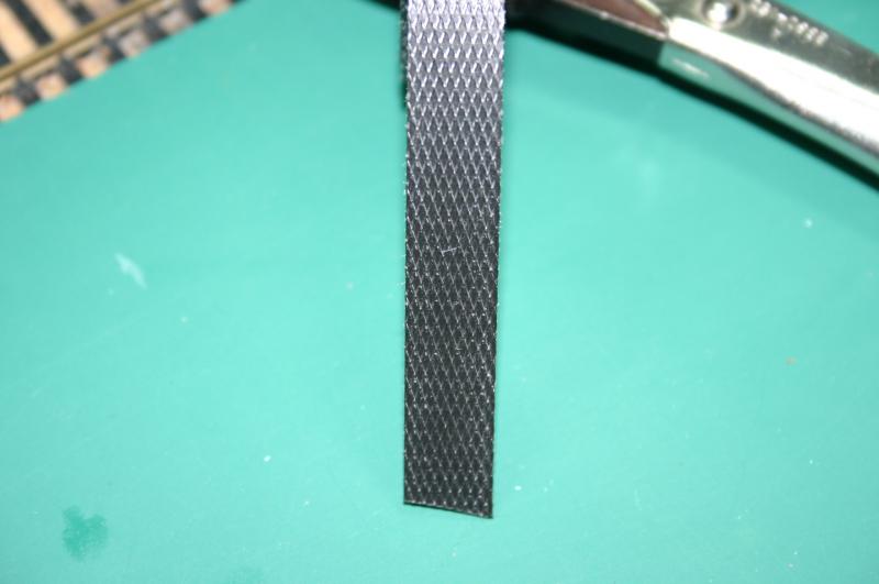

Hallo Bart,
Een trambaan... :), dat moeten we koesteren, dus: bedoel je dit spul?
Dit is 10 mm. breed, maar breder is er ook
De paar stukjes die ik heb (ik gebruik het als "traanplaat") heb ik inderdaad uit afval gescoord; als je het "nieuw" wilt hebben gaat het vast inderdaad per duizend meter...

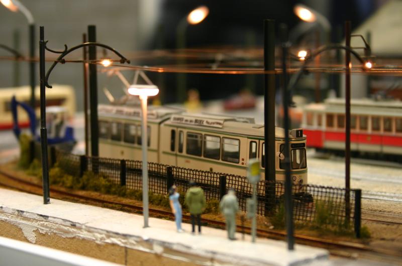

Even iets anders: als afrastering lijkt het mij nogal "massief", als je een hekwerk wilt naabootsen van gaas ofzo kun je misschien beter een stukje kunststof horregaas nemen, zoals bv. op dit plaatje:
Nee, niet mijn trambaantje :-[

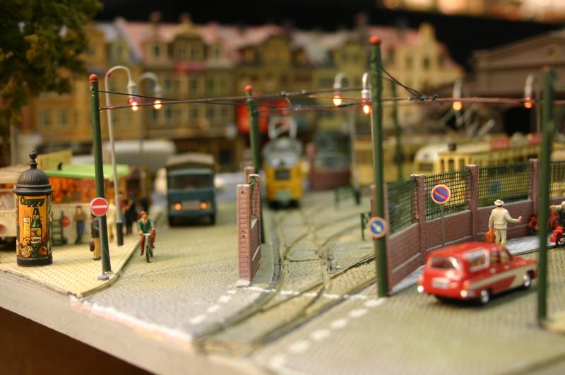

of op dit (ook niet van mij...)

Horregaas is wel leuk, je moet het alleen diaonaal plaatsen. Een rol gaas word als het ware gebreeën (inmazen heet het officieel)
Het heet dan ook harmonicagaas. De maaswijdte is 50x50 mm, voor standaard gaas en 40x40 mm voor sporthekwerk.
Vierkante mazen komen alleen voor in schapengaas (Kazanet) en dat ziet er in een dorpje of stad dus niet uit.
Overgens is Nederland één van de weinige landen waar 95% van alle geplaatste gaashekwerk bestaat uit hekwerk met een bovenbuis.
Standaard hekwerk heeft de palen om de 3 meter staan.
