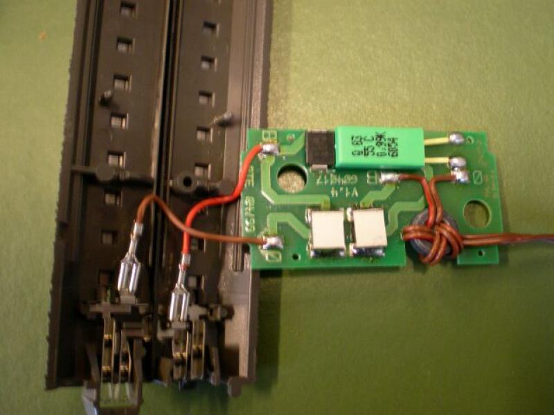

Hallo allemaal,
Ik heb hier een Marklin C-rails aansluitrail met ontstoringscircuit.
Deze rail gaf een volledige kortsluiting op de transformator (analoog)
Na meten heb ik geconstateerd dat het zwarte component op de print defect is. (staat parallel aan de rail.) Na deze verwijderd te hebben is het probleem over.
Nu mijn vraag:
Wat is dit voor een component? (Opdruk PJ23 BFT) Ik kan hem niet terugvinden op internet en meten is met een defecte ook geen optie.
Wat is de waarde? (in Ohm, Farad, Henry oid)
Is het component hier noodzakelijk? (Als ik weet wat het is kan ik dat ook zelf nog wel bedenken denk ik
Groetjes en vast bedankt Gert (zelf werkzaam in de electronica, maar nog nooit met marklin bezig geweest.

09 November 2010, 17:24:41 »
Hoi Gert
Ik denk dat het een transorb diode is. Die wordt gebruikt tegen te hoge piek spanningen.
http://en.wikipedia.org/wiki/Transient_voltage_suppression_diode
PJ23 BFT is een SMD code. Ik heb ook al proberen te zoeken maar nog niets kunnen vinden. ( die codes zijn lastig te vinden)
Groetjes Rudy

10 November 2010, 10:18:33 »
Dank je Rudy,
Na wat speuren in oude databoeken heb ik hem gevonden, een Transzorb van 32V Bi-directioneel. Een redelijke vervanger heb ik ook al gevonden bij Farnell 36V Bi-directioneel (€0,77), als ik er weer voor mijn werk moet bestellen, bestel ik er wel 1 mee.
Bedankt voor je hulp.
Groetjes Gert
