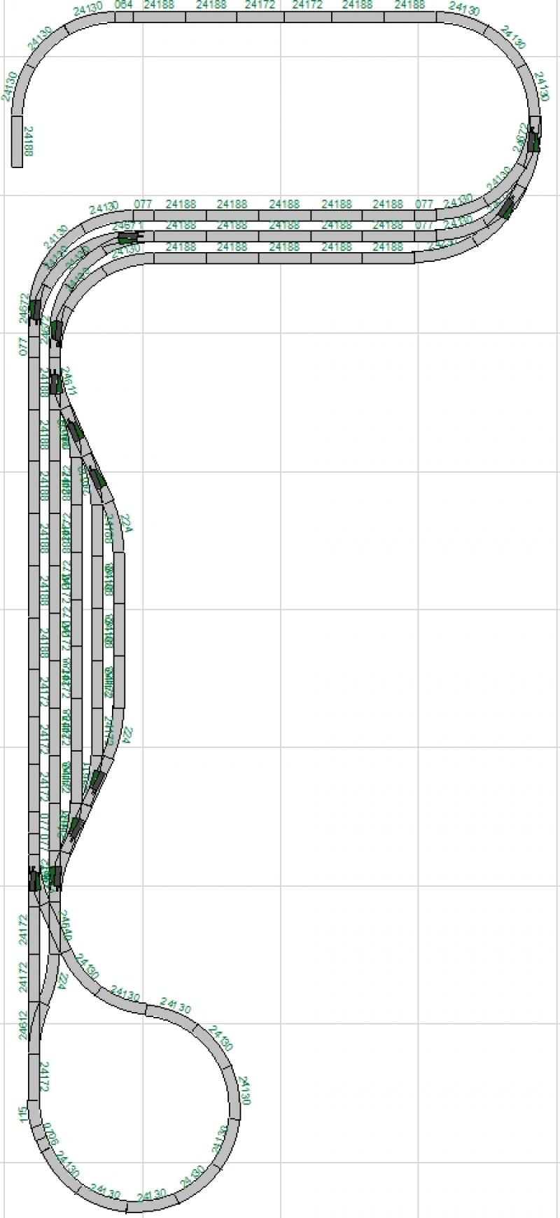

Hoi
Ik heb met Wintrack mijn onderbaan getekend.
Bovenbaan ben ik nog mee aan ontwerpen, ma dat duurt nog wel even :-)
Nu wil ik de onderbaan graag verdelen in blokken en er moet dus bezetmeld puten op komen, zodat ik in toekomst met koploper kan gaan rijden.
Er moet wel in twee richtingen kunnen worden gereden.
De baan bestaat uit Marklin C rails.
https://images.beneluxspoor.net/bnls/onderbaan_klaar1.jpg
(baan in groot)
Wie kan me een beetje op weg helpen waar ik het beste de bezet puten kan maken en blokken.
Alvast bedankt voor de moeite
Wilco

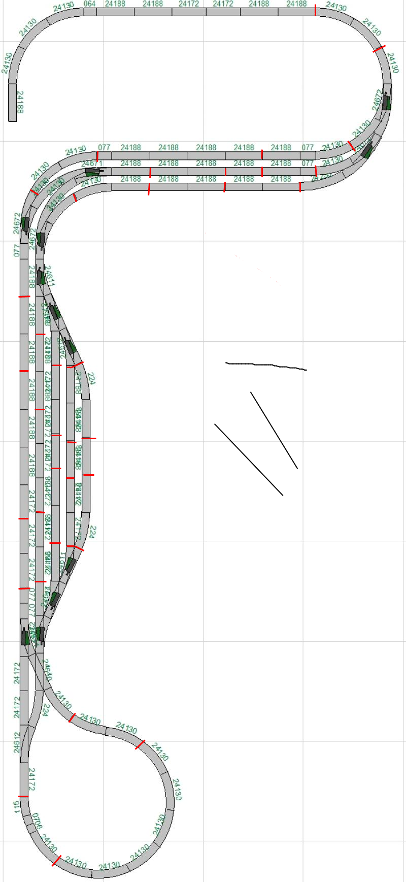

Je kunt dit gebruiken:
Rode lijnen zijn enkelzijdige onderbrekingen.
Hoe je dit bij C rails moet doen weet ik niet.

Gerard,
maak jij niet wat te veel onderbrekingen??

Sander,
Hij vraagt om met tweerichtingen te rijden, en ik vermoed dat het geen ervaren Koploper gebruiker is. Voor het twee richting rijden betekend dit aan het einde van een blok een sectie van 30 - 40 cm (beide zijden).
Als hij een gevorderde Koploper gebruiker was, dan had bij een een aantal blokken de middelsectie kunnen laten vervallen door de stop secties te vergroten.

Rob Bogers
Berichten: 1435
Re:Hoe verdeel mijn onderbaan in blokken en bezetmeld punten
10 November 2010, 09:27:47 »
Als het even kan maar dat kan ik niet beoordelen, zou ik de opstelsporen evenlang maken. Nu moet je steeds puzzelen welke trein waar mag staan (wat lengte betreft). maak de blokken zo lan dat jouw langste trein daar makkelijk kan staan zonder ergens in een ander blok te staan met voor/achter wieltjes. Laat ik het anders zeggen, zo lang dat jouw langste trein daar fatsoenlijk kan remmen en tot stilstand komen. Als je in twee richtingen wilt rijden, zorg er dan voor dat niet alles stil komt te staan, als er een trein terug rijdt en er ook een trein op weg is naar het schaduwstation, dus zoveel mogelijk dubbelspoor.

gvandersel
Berichten: 3602
Als het maar elektrisch is.
10 November 2010, 09:30:21 »
Dat is niet zo'n groot probleem. Koploper weet de lengte blok en lengte trein. Hij zal dus automatisch de trein buiten het schaduwstation laten wachten tot er een spoor vrij is waar de trein op past.

Wilco Oolbekkink
Berichten: 24
10 November 2010, 10:16:57 »
Hoi
Heb al wel wat reactie zie ik
, Het klopt dat ik nog maar een beginner ben met koploper.
Denk zelf wel nu dat ik maar 1 richting moet gaan rijden via de opstelsporen.
En of ik de opstelsporen even lang kan maken ga ik in weekend eens even mee stoeien en dan hopelijk heb ik zondag weer een tekening van.
Denk wel dat het makkelijker is als ze even lang zijn, kom ik zelf niet in de knoei met lengte van de treinen ongeacht of wel met koploper rij of niet op dat moment.
In weekend laat ik weer van me horen, werken komt nu eerst even
