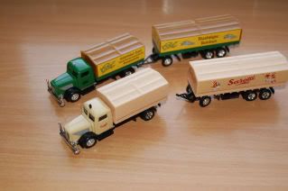

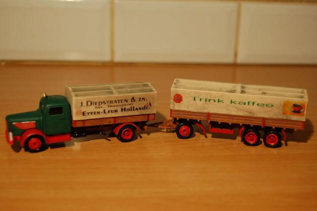

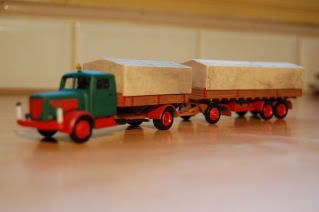

In navolging van Henk heb ik ook een paar werbetrucks gepimpt.
En ik zal hierbij een verslag doen van hoe ik dat heb aan gepakt.
Hier dus een orginele truck ( r) en een behandelde truck.
Hieronder nog een foto van de gepimpte truck van de Fa. Groen uit Franeker.
En omdat ik vergeten ben van deze verbouwing foto's te maken volgt
hieronder een fotoverslag van A t/m Z.
Het gaat om de Büssing waarvan ik 1 ga om toveren.
De andere volgt later i.v.m. ombouw.

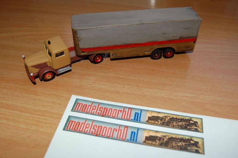

Allereerst de huifjes van de reklamestickers ontdaan en de lijmresten
verwijderd.

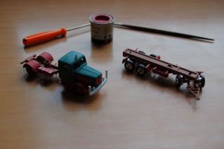

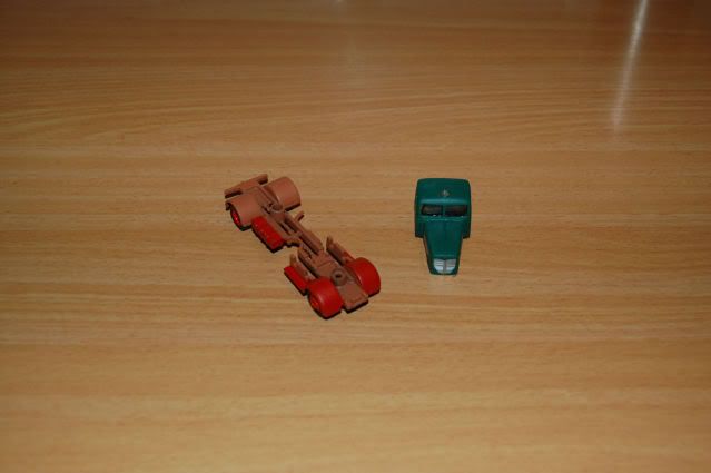

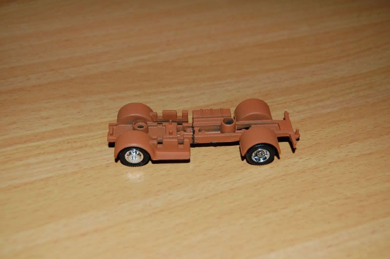

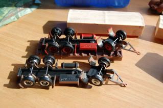

Daarna de hele trucks helemaal uit elkaar gehaald, dit kan bij dit model
vrij simpel 3 schroefjes en de heleboel kan uit elkaar.
Vervolgens de chassisdelen en huifjes overgespoten.
Weer een stap verder, beginnen met het overschilderen van cabine en chassis.

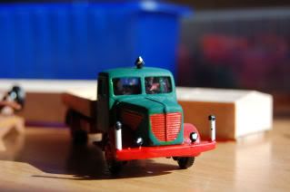

Nu de voorbumper er weer op zit (nu nog in de primer) kan ik die ook in de
kleur zetten en omdat ik het rode potje verf toch open heb gelijk de velgen
van de aanhanger ook maar even verven.

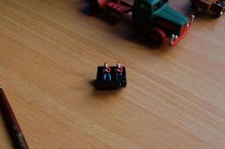

Ook gelijk maar even de chauffeur en bijrijder geplaatst
Als je goed kijkt kan je ze zien zitten in de cabine.
Ik nader al meer het eind van dit pimp projekt, het zijn momenteel allemaal kleine
details werkzaamheden die nog gedaan moeten worden.

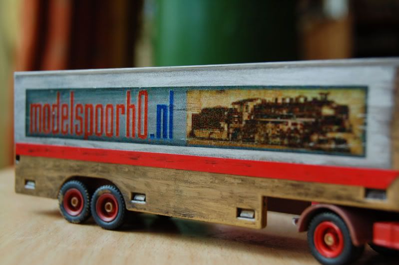

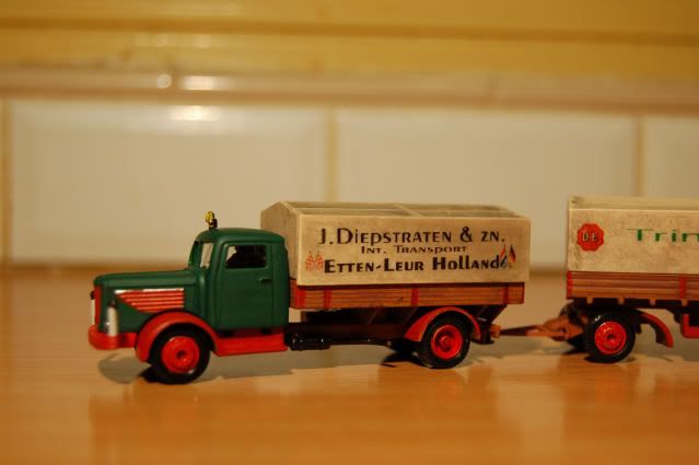

Hier de huifjes iets verouderd en de volgende foto de decals aangebracht

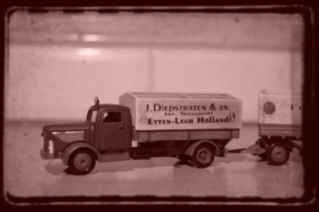

Het was wel even zoeken naar een geschikt bedrijf, maar toen herinnerde ik mij
int. transportbedr. Diepstraten uit Etten-Leur die vroeger met koffie naar
Duitsland reden . En toen ik de chauffeur en zijn bijrijder zag zitten in de cabine
moest ik gelijk denken aan J. en Q. en vermaard duo destijds.
J. de chauffeur kon de combinatie echt overal blindelings plaatsen en zijn
bijrijder Q. was kampioen banden verwisselen.
Zo nu nog enkele foto's en dan op naar het volgende projekt.
En nog eentje uit de oude doos!

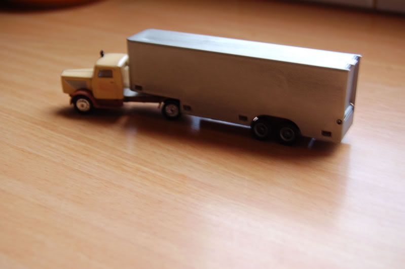

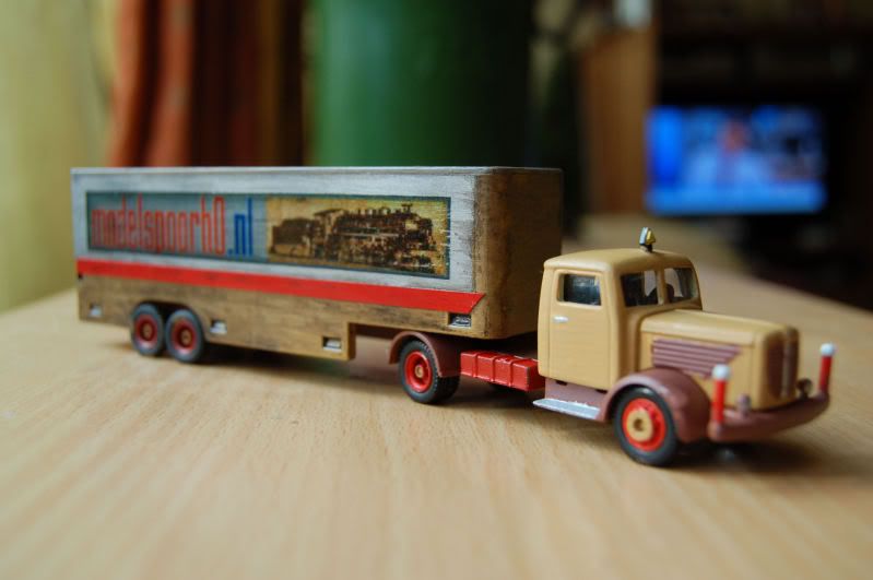

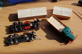

Waar was ik gebleven, oh ja, ik was bezig met twee ombouwprojektjes waarvan
één is ondertussen naar de familie Diepstraten vertrokken. De andere wou ik

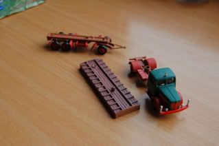

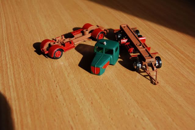

iets anders mee doen. Van de motorwagen heb ik een trekker gemaakt.

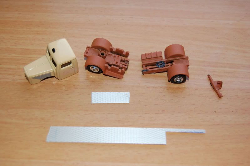

Dit is met dit soort truckjes een fluitje van een (Euro)cent, eerst goed kijken
waar het chassis ingekort moet worden en dan met een heet breekmesje
het chassis doorsnijden. Daarna met superlijm weer aan elkaar lijmen
en met imitatie traanplaat ( van pakband) verstevigen.
Verders er nog een oplegger bij gezocht moest wel een beetje in het tijdperk
passen
Voor de rest is het een kwestie van schilderen en pimpen.En niet te vergeten
decals aanbrengen.

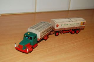

En dit is het uiteindelijke resultaat!
