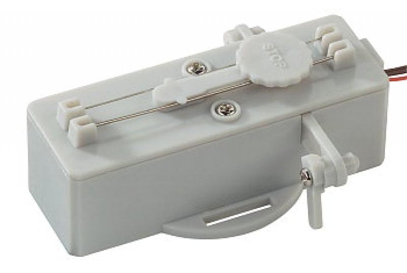

welke wissel decoder kan ik het beste gebruiken?
Ik heb de motortjes van conrad.(zie foto)
Ik rij met koploper en multimaus.

Dit is de foto:
https://images.beneluxspoor.net/bnls/219999_RB_01_FB_EPS_2.jpg

Beste Mercedes,
Geen magneetartikeldecoder maar een schakeldecoder, zet als voeding van de uitgang een regelbare wisselspanning (een oude Märklin trafo) en je kunt de snelheid van schakelen ook een beetje regelen.
Groet, Anne W

Hallo Mercedes,
Koop wisseldecoders die motoren kan aansturen. Dus bijvoorbeeld de
datentechniek kreischer DCC-MOT-8
of de
LDT 4-voudige MDEC-decoder DCC bouwpakket
zijn voorbeelden van een motordecoder.
Zie ook voor wat meer informatie de Encyclopedie:
Wissels Digitaliseren
Groeten Ronald.
