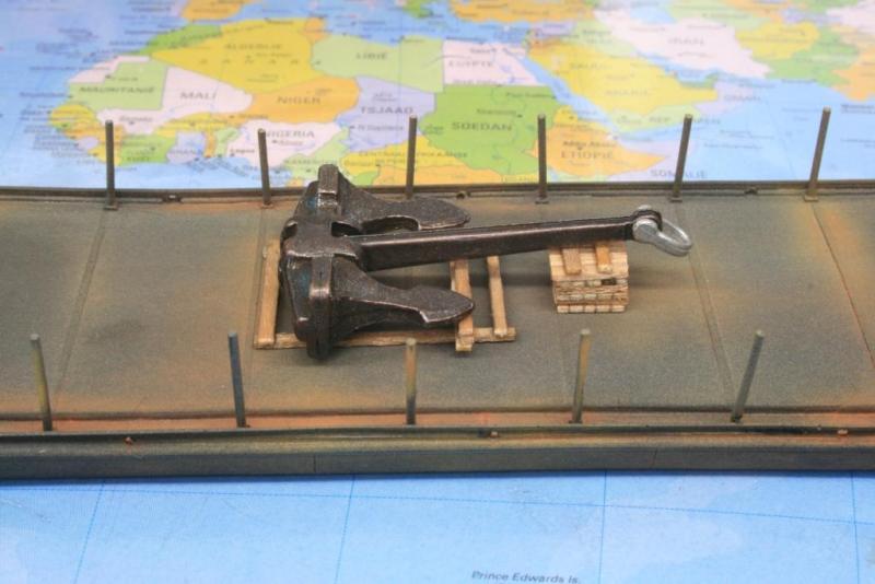

onderwerp mag aangepast, als ik weet hoe het heet, ik bedoel ik ben bezig met een lading op een platbodem, een anker van een schip, dat donder je niet zomaar op dek daar zit een netjes inelkaar gezet houten ondersteuning onder ook op wagons zie je het wel eens, een voorwerp wat buiten het profiel steekt en daarom schuin vervoert moet worden heeft zo,n houten geraamte jullie begrijpen wel wat ik bedoel, zijn daar voorbeelden van?? heet het een "houten skelet"??
en wat voor construktie gaat waar onder??
hier een voorbeeld van wat ik bedoel.....zelf maar wat in elkaar gerommeld

Stophout misschien?
Voor een anker lijkt het mij niet nodig, van het dek afrollen zal die niet en beschadigen lijkt mij ook niet echt een probleem.

het gevaarte moet ook nog opgetilt kunnen worden...krijg je anders geen hijsband omheen en onderdoor, het zelfde zal ook op een vloer van een wagon het geval zijn, het moet ook ergens aan vastgesjord moeten worden denk ik en wat plat op de bodem lig met zo,n gewicht zal,denk ik, moeilijker op te beuren zijn.

Klopt niet helemaal Eric. Voor het mooi zit er veel steveel hout onder het anker. Het anker komt plat op de wagen te liggen met onder de vloeien en de schouder wat stophout om het wagendek niet te beschadigen. De stok komt ook gewoon plat te liggen met oonder het raakpunt, de sluiting, weer wat stokhout. Het anker wordt meestal direct aan de stok = sluiting op gehezen. Lading moet wel gezekerd worden tegen verschuiven. Als je stalen borden op je wagen had gehad mag dat licht zijn, maar nu
moet
hij zwaar gezekerd worden.

Juiste nederlandse benaming is "schoorhout"
In het engels spreekt en algemeen in de haven hier in Antwerpen spreekt men over dunnage.
