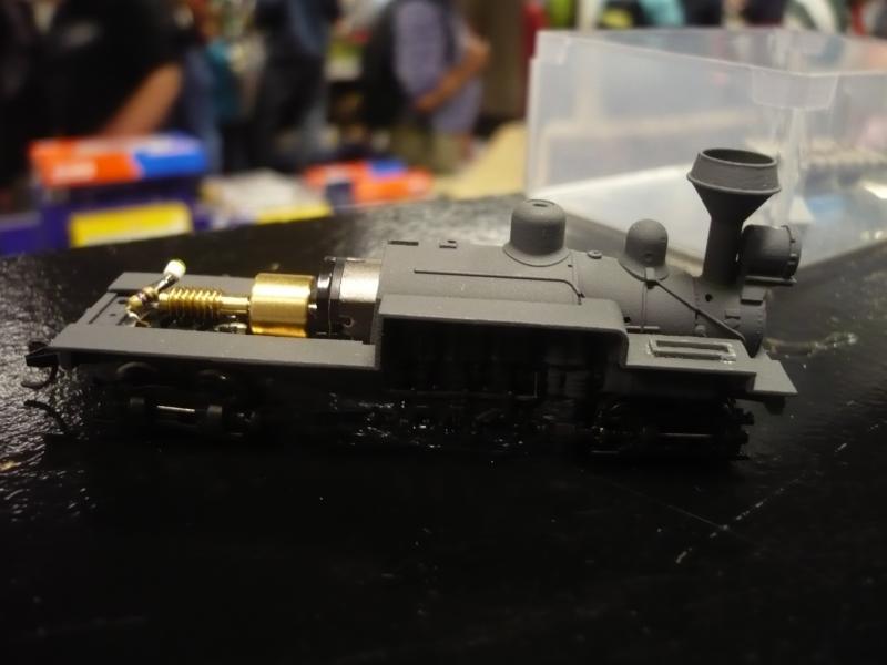

Hoe print je een Shay ...
« Gepost op: 22 October 2010, 19:11:54 »
Naar anleiding van dit berichtje en de vraag van Ronald om de vorderingen te delen heb ik maar een draadje geopend (naast m'n eigen blog: www.koala-creek.net)
Vandaag net weer nieuwe onderdelen binnen gekregen van de 3D printert en meteen maar een test fit gedaan. Bij deze meteen  even een foto:
Als je dit vergelijkt met de foto's in het bovenstaande berichtje, dan kan je zien dat ik wat veranderingen heb doorgevoerd.
  • Zo heb ik de vorm van de bedekking van de cilinders gewijzigd en zelf H0 cilinders gemaakt boven op de bestaande schaal N cylinders. Nog niet helemaal perfect, aangezien ik de drijfstangen in schaal N nog moet maken en deze voor de schaal N cilinders/drijfstangen komen te zitten
  • Het rechterdeel van de schaal N bedekking van de cilinders, wordt nu afgeschermd door een toolbox, waardoor de cilinders bij elkaar wat smaller lijken. Wel is het onderdeel iets getordeerd door de wijze van het verpakken tijdens de verzending. Heb er al over geklaagd en een nieuwe print gevraagd
  • Dit is nog de oude schoorsteen ... ik heb nog een nader die 1 mm hoger is en dus beter uitkomt
  • En de cabine natuurlijk ... in 1 stuk geprint
Volgens mij heb ik de vorm redelijk te pakken en begint het zo redelijk op een 13 tons Shay te lijken.

En vooral op het tweede punt wil ik eigenlijk ingaan, omdat ik binnenkort zelf iets wil printen en ik eigenlijk mijn twijfels heb over de oppervlaktekwaliteit van Shapeways. Daarom was ik eigenlijk benieuwd hoeveel detail je in die tekening hebt gestopt en wat je nog aan het model hebt gedaan voordat hij in de primer is gegaan (bijvoorbeeld eerst voldruppelen met secondelijm ::)). Ook had ik ergens meegekregen dat je de materialen vervormd gekregen, wat was hier de reden voor? Post/hitte/slecht proces?
Omdat ik zelf bij een loc ook een gehele ReKonstruktion wil uitvoeren is maatnauwkeurigheid natuurlijk een issue.
Alvast bedankt en ik kijk uit naar updates!
Henk

Ik heb inderdaad niet voor Shapeways gekozen omdat ze niet de kwaliteit halen die je als modelbouwer graag ziet.
  • De structuur is te grof
  • Minimale wanddikte ligt op 1 mm
  • Nabewerken zoals schuren, druppelen met secondelijm, spuitplamuur ... zijn de details meteen weer foetsie
Ik zeg niet dat Printapart helemaal perfect is en denk dat dat ook nog nergens haalbaar is op een het prijsniveau dat we willen en kunnen betalen. Printapart heeft een wanddikte van minimaal 0.25 mm ... de details kunne zelfs iets kleiner ... zo heeft de toolbox ook schanieren en een sluiting ...  8)
Wel zie je op het ronde dak lichte "stepping" (lees: kleine streepjes) en zijn er op de cabine iets grotere strepen te zien ... als je er van hel dichtbij naar kijkt. Voor mij is het goed genoeg, zeker gezien et feit dat veel delen van een Shay van hout waren en je de Shay op de baan toch van een half metertje ver zien. Met Shapeways zou het een stuk slechter zijn en zouden de details al helemaal niet haalbaar zijn.
De onderdelen die van Printapart komen heb ik schoon gemaakt met aceton (op aanraden van hen zelf) om de laatste beetjes was te verwijderen. Ook geen lekker goedje, latex handschoenen en goede ventilatie zijn zeker handig. Daarna de onderdelen afgespoeld en gewoon met secondelijm op het metalen kapje van de Atlas schaal N Shay gelijmd. Verder een laagje witte Tamiya primer, een laagje grijze Humbrol primer en uiteindelijk een laagje donkergrijze acryl verf van Humbrol ... gewoon uit de spuitbus, aangezien iemand me nog zou moeten leren omgaan met de luchtkwast  ;D
Wat de vervorming betreft, dat kwam door de wijze van verpakken. Men had het in plastic verpakte rechter deel (met cilinders) met tape op een stukje karton geplakt ... waarschijnlijk voor de stevigheid. De tape gaf echter onnodige spanning op het materiaal waardoor het tijdens de verzending vervormd is. Was voor het eerst dat ik een onderdeel van Printapart zo verpakt kreeg en heb bij hen aangegeven dat het niet zo handig was ... er is al weer een nieuw onderdeeltje op weg naar NL  (y)
Ik heb de vervorming er wel weer redelijk uit gekregen door het onderdeel onder de warme kraan te houden en weer de juiste vorm te geven ... zo heeft er tijdens het afkoelen een dun stukje styreen tussen de cilinders en de bedekking gezeten, aangezien deze wat doorgezakt was.
Hoopt dat dit wat helpt.

De redenatie komt wel overeen met mijne. Ik ben alleen benieuwd naar het prijsniveau van prinapart. Binnenkort maar eens een file uploaden.
Nog één klein dingetje, beetje offtopic Maak jij gebruik van assemblies, of is het één groot part? Als je gebruikt maar van assemblies, moet je dan nog iets doen om het bij elkaar te houden (lassen), zodat de printer het niet als verschillende delen ziet?
Henk
