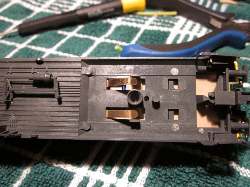

Alleen, als je het draaistel afneemt, zitten er op het draaistel 2 metalen plaatjes.
Daar moet aan gesoldeerd worden?
En waarvoor dienen dan de twee messing contactjes die uit de wagon steken, en waar krijg ik draadjes de wagon in naar de ledstrip?

Hmm... messing pennetjes
Kun je een foto maken en posten ? Lijkt al verder voorbereid te zijn dan Sander in ik dachten

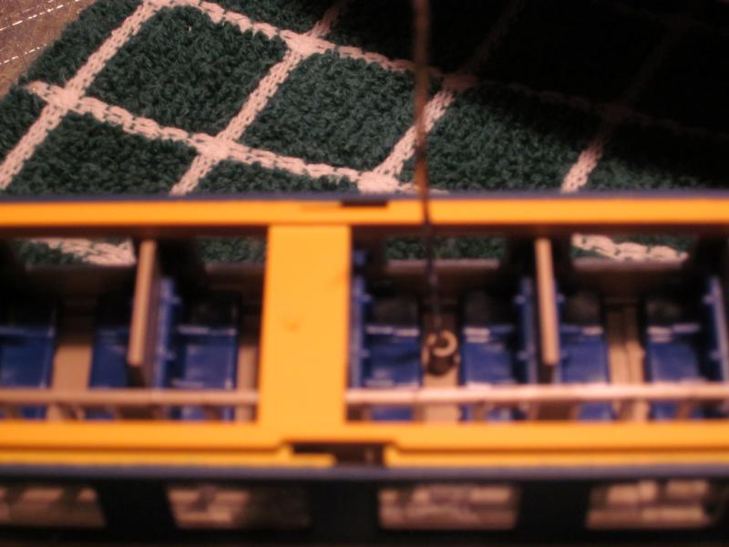

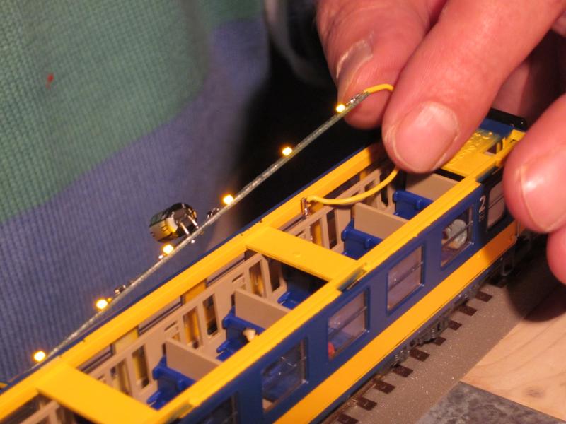

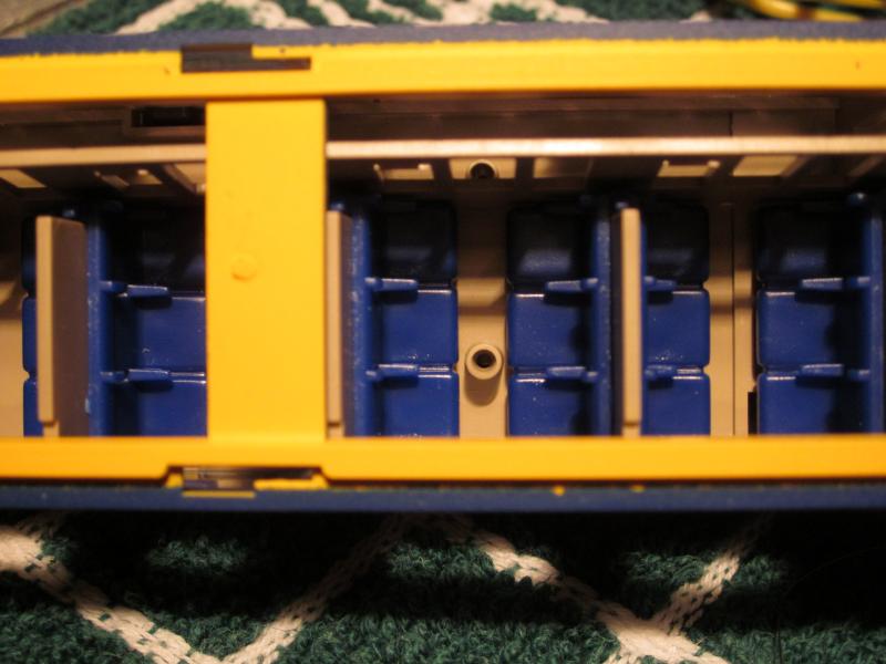

Intussen met hulp van het draadje waar Piet en Huub naar verwezen ontdekt waar de draadjes in de wagon aangesloten moesten worden. Een heel gepriegel omdat Roco inderdaad uitgaat van zijn eigen verlichting die je in een paar kleine gaatjes op de bodem van de wagon moet steken. Met veel geduld hebben we van installatiedraad een gesoldeerd stekertje gemaakt dat er precies in klem zit. De led doet het!

Heb toch echt 4 foto's gestuurd.
