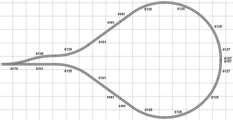

Oh, ik ben het aan het tekenen met PC Rail maar ik krijg het niet voor mekaar met een boog van 6125 rails. Waarschijnlijk doe ik dan iets fout

Van het isoleren is mij bekend, maar nu wil ik eerst eigenlijk een keerlus maken. Wintrack is waarschijnlijk niet gratis. Is er iemand die voor mij een keerlus kan maken met een boog van 6125 op een wissel van 6170?

Ik heb demoversie even gedownload. Mijn idee was dus goed. Er zit een 3mm verschil in. Het sluit niet perfect aan.

Als je zoiets bedoelt als in onderstaand plaatje, dan kan het met standaard railstukken.
De boogstraal blijft die van de 6125's. Je hebt een 6138 als tegenboog voor de wissel 6170 nodig, 2 "halve" 6125's namelijk de 6127, 2 passtukjes 6107, 2 rechte 6102'en, 2 rechte 6103'en en wat rechte 6101'en.
Niet eenvoudig, maar de railgeometrie van Fleischmann H0 Profirail leent zich niet echt goed voor zo'n type keerlus ...

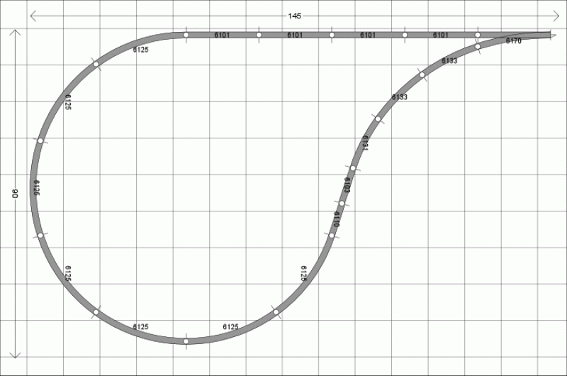

Toevallig kortgeleden vergelijkbare schuifpuzzels met Roco Line gedaan (blijft leuk), maar met Fleischmann Profi lijkt het niet echt ingewikkeld, zie voorbeeld in AnyRail
Er zit maar 1 special in, dat is het 80-120 uitschuifstukje (6110).
