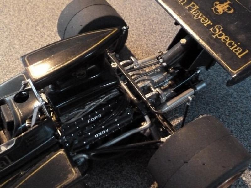

Ik gebruik voor het zwarten van raamstijlen vaak een viltstift of CD-marker. Je kunt er heel fijn mee werken en uitschieten is er niet bij. Moet je toch een penseel gebruiken dan een stevige 000 gebruiken, of nog fijner als je die kunt vinden. Die gebruik ik bijvoorbeeld voor het "verzilveren" van bouten en moeren in mijn modelkits. Zie een voorbeeld hieronder
