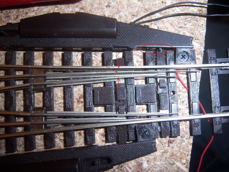

Een aansluiten de vraag over deze wissel met aandrijving.
Bij mij krijgt de aandrijving de wissel niet tot nauwlijks om, het gaat om nieuwe wissels en aandrijvingen.
heb 4 wissels met 8 aandrijvingen gekocht ben ze nu aan het testen /in elkaar zetten .
1 wissel doet het goed,1totaal niet ,1 half en 1 moet nog in elkaar gezet worden
Weet een van jullie water aan de hand kan zijn met deze wissels en of aandrijving?
alvast bedankt roel smit.

welke aandrijving
55271
juiste manier ja kopere strip tussen de pennetjes van wissel
roel

Roel, misschien een foto en duidelijker uitleg van het probleem. Het ligt voor jou neus maar dat wil niet zeggen dat wij nu precies kunnen zien wat jou probleem nu is.
smit
  • Berichten: 69
Re:PIKO a-gleiss 3-wegwissel
« Reactie #23 Gepost op: 26 September 2010, 20:12:48 »
De tongen liggen niet tegen elkaar zo als je ziet
En de koperen strip is op de helft blijven hangen
zonder de wissel is de aandrijving goed
roel.

Zo te zien zit de bovenste aandrijving niet op de juiste wijze gemonteerd. Het pinnetje moet in de aandrijving weg vallen.

Klopt, want die onderste set tongen staat wel goed.

Dat is het nou juist hij duwt hem niet verder door en komt in het midden tot stilstand
De aandrijving zit echt tussen de pinnen van de wissel
het is net of de wissels klem lopen maar het is niet te voelen of te zien
roel

Roel,
Kijk eens bij de onderste aandrijving hoe de stelbalk in de aandrijving steekt en vergelijk dat dan eens met de bovenste aandrijving.
Dat moet er dan niet zo uitzien. Dat is nu nog niets het geval.
Het kleine nokje moet in de aandrijving wegvallen. Waarschijnlijk een kwestie van de aandrijving even los halen en op de juiste wijze nogmaals monteren.
Succes,
Bart
