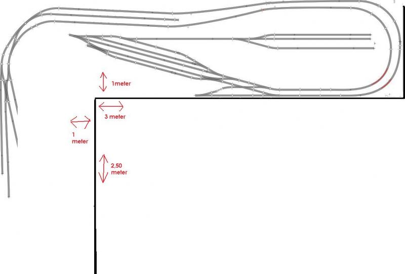

Hallo allemaal,
Sinds een poosje ben ik bezig kleine voorbereidingen te treffen voor een treintafel, in mijn kamer.
Ik ben nu bezig met een baanplan maken. Dit is tot hoever ik ben gekomen....
Toelichting: Mijn plan is om met Fleischmann Modell rails te werken, Ik vind dit materiaal altijd erg fijn rijden, vandaar de keuze.
Ik ga met NS materiaal rijden, tot nu toe heb ik staan : 1100+4x plan D , FLM Citypendel, Lima Aegon Koploper, een roco 2426, een roco 634 aka hippel. Eergister een piko Railion 6495 gekocht met 3 Prorail grindwagens. Verder heb ik nog 6 ICR rijtuigen en nog 3 NS/Ferien express rijtuigen staan.
Ik rij digitaal, en zo ga ik dat ook voortzetten in mijn baanplan.
Het probleempje dan: De achterste sporen leken mij leuk om het als het waren, in een nederlands landschap te brengen met een dubbelspoor op een '' dijk''. Maar toch wordt ik nu nogal inspiratieloos voor de beschikbare ruimte die ik nu nog over heb. Heeft er iemand suggesties of opmerkingen? alles is welkom! ik zou het fijn vinden dat er kritisch naar gekeken wordt, om mijn toekomstige baan, een zo goed mogelijke start te geven.
Met zeer vriendelijke groeten,
Ivan.

Hoi Ivan,
Beetje lastig bekijken op zo'n kleine tekening. Kun je de foto even aanklikbaar maken ? Dan kunnen we met je meekijken.
Foto uploaden en dan kiezen voor direct in het forum plaatsen met link. Dan krijgen we de foto uitvergroot te zien als we deze aanklikken.
Groeten Ruud.

https://images.beneluxspoor.net/bnls/treintafel_2.jpg

Hoi Ivan,
Op dit forum is vaker gesproken over de max. diepte van een baan om nog enigszins normale werkzaamheden uit te voeren en deze is ongv. 80 cm. Jou linker hoek is 1m. bij 1m. zodoende is de diagonale lijn (dus tot in de hoek) 1.40 m. Mag je wel een hang constructie er boven maken om daar te klussen.
Leo

hmmm... true...
thanks!

"Kun je de foto even aanklikbaar maken ?"
Gewoon even de afbeelding naar je adresbalk (dus waar
http://www
.... etc. staat) slepen.
Dan kun je gelijk de afbeelding op ware grootte zien...
Als ik naar je sporenplan kijk, ga ik er even van uit, dat je H0 rijdt. Dan kan ik je nu al vertellen, dat dit hele plan lang niet gaat passen op een breedte van 1 meter...
Heb je alles al es op schaal opgemeten?
Ronald

Sorry, ja, het is HO inderdaad. Ik heb het met anyrail gemaakt, en daarna in paint geplakt omdat je natuurlijk maar 50 railstukken in de probeerversie kan hebben. misschien ben ik wel heel dom maar ik begrijp niet hoe ik die foto aanklikbaar maak
misschien zo?

Werkt goed zo... Je moet na het uploaden de onderste link kopiëren en plakken in je bericht (zoals je dus nu hebt gedaan).
Heb overigens nog steeds m'n twijfels, voor wat betreft de breedte...
Ronald

Hallo Ivan,
Ik zou graag willen weten welke wensen jij hebt. Wil jij er een groot station, of een klein station bouwen, moet daarbij een goederen gebeuren erbij of is het een doorgangsstation. Wat wil je verder nog meer tonen/bouwen? Wil je ook gebruik maken van een schaduwstation?
Al deze wensen helpen ons om samen met jou te werken aan je toekomstige baan.

@ Ronald, Thanks
Het is slechts een concept, dus kan uiteraard stukjes '' eruit knippen ''
@ Mallet, Het liefst zou ik wel een redelijk station willen waar wel meerdere treinstellen kunnen staan, zoiets als ik nu heb gemaakt (hoop dat 't iets is
) Een schaduwstation .. tsja.. ik heb er mn twijfels over, wordt erg veel bouwen, en ik heb nou ook niet echt bijzonder veel trein(stellen), maar het is altijd mogelijk!
Ik hou trouwens niet van te moeilijk
. Is het trouwens mogelijk dat als ik digitaal rij, mijn wissels met zo'n oud druk-knopjes kastje analoog kan omschakelen? Lijkt mij wel toch?.

Als je de wissels analoog blijft besturen kan je uiteraard niet automatisch met de pc rijden. Maar je treinen digitaal rijden en de wissels op de oude manier is goed mogelijk.
