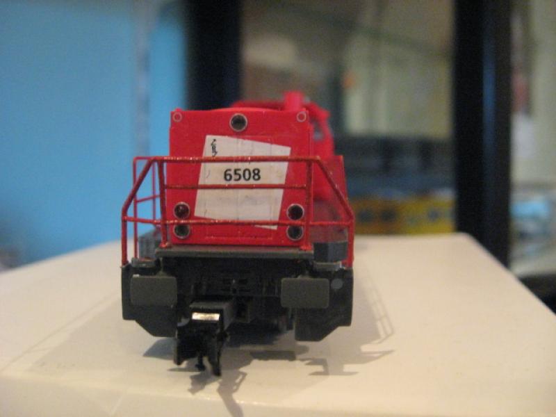

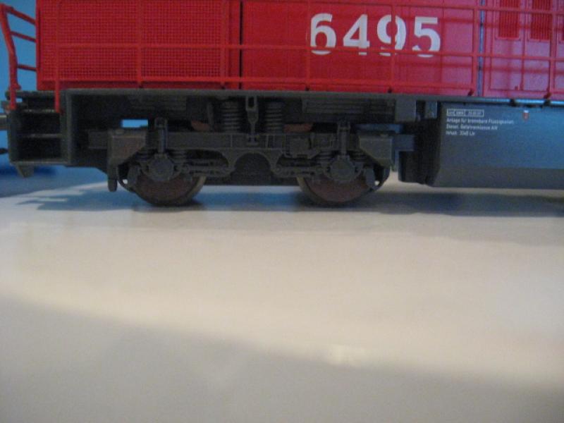

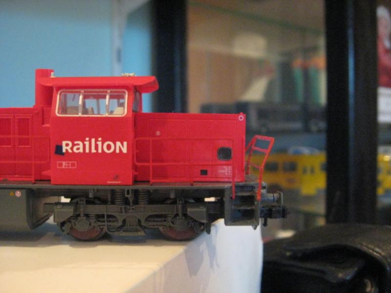

10 November 2010, 13:48:20 »

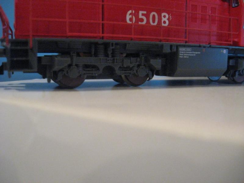

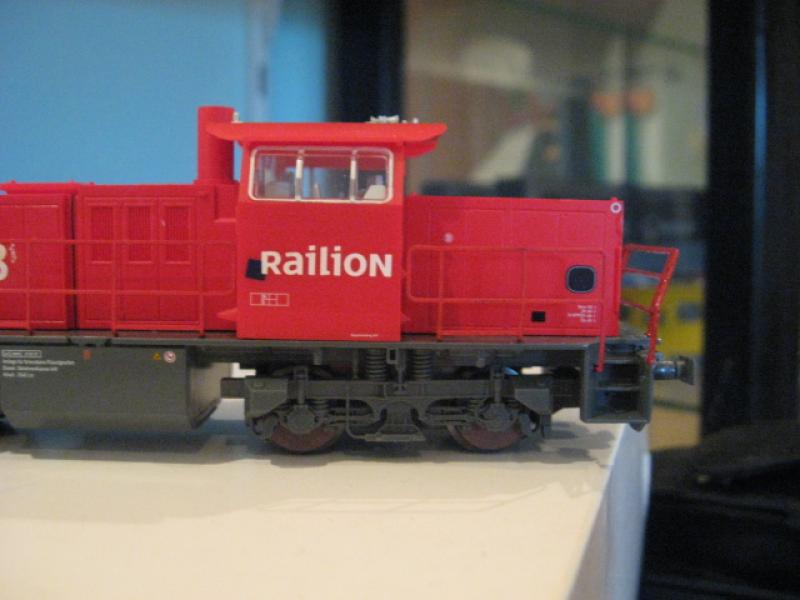

Nog van op Eurospoor.

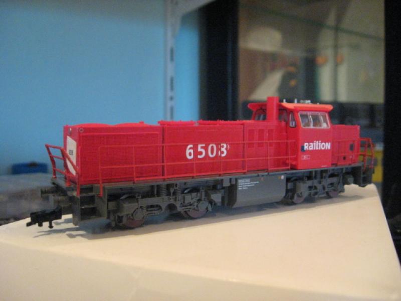

2x Piko 6400
Beetje laat eigenlijk, maar de loc's moesten nog aangepast worden om op de baan ingezet te kunnen worden.
Ik heb onder andere het hekwerk op het front gewijzigd, en een lok omgenummerd.

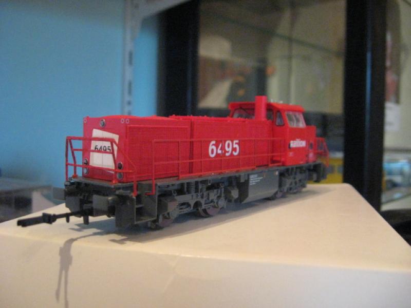

De 6495 en 6508 gezamelijk op de plaat.
We beginnen met de 6495.
En het nieuwe hekwerk valt al meteen op. (let niet op de lange koppelstang, deze is voor dubbeltractie te rijden)
De 6400 kent geen schijfremmen, dus maar meteen de wielen roestbruin gemaakt om de opgedrukte schijfrem te camoufleren.
het hekje op de korte huif gezien van opzij.
Bij het losschroeven helaas de antenne van de cabine afgebroken, daar vind ter zijner tijd wel een oplossing voor.
De 6508, de lok is omgenummerd met hulp van een Kleinspoor setje.
Ook hier de wielen aangepast.
het hekje van de korte huif
Vol op de snoet, en we zien gelijk dat het een radiolok is.
Hier zit gelukkig de antenne wel nog op.

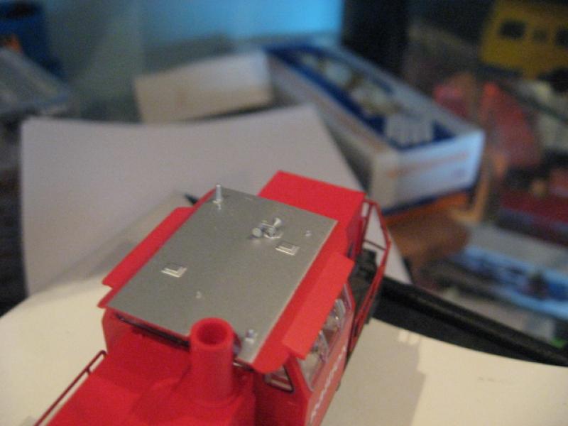

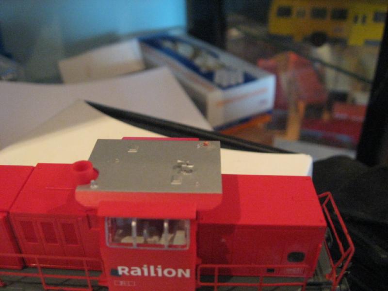

De lok's zijn nog niet helemaal klaar, want er moet nog een kleinigheid bij op de korte huif.
Wel is het spijtig dat de lok 2 vantilators heeft, maar dat stoort me niet zo erg.
