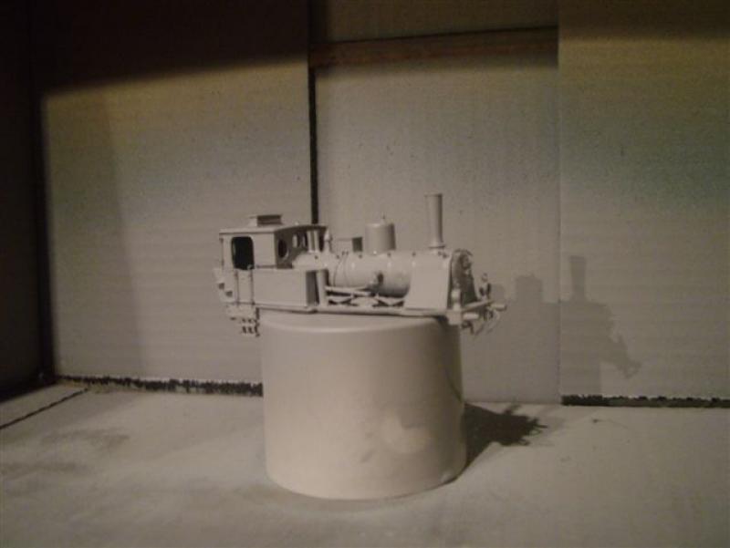

  • Berichten: 153
Re: Philotrain 8601
« Reactie #23 Gepost op: 02 January 2007, 13:46:17 »
Plaetjen (onscherp, dat wel):
Met alle appendages en in de Alabastine spuitplamuur:

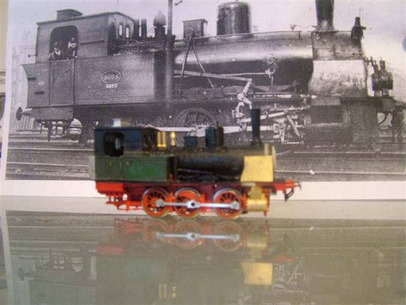

Eric van Spelde
  • Berichten: 153
Re: Philotrain 8601
« Reactie #25 Gepost op: 10 January 2007, 07:40:22 »
Meh, nog steeds een rijkelijk vaag plaatje maar goed, de 8605 in 1924-uitvoering (dus in Staatsspoorkleuren, met NS-nummerplaat en doorgestreept SS-nummer) zoals op de voorbeeldfoto:
Moet nog een laag zijdematte vernis overheen, en dan kunnen de ruitjes in het machinistenhuis ook weer terug...
