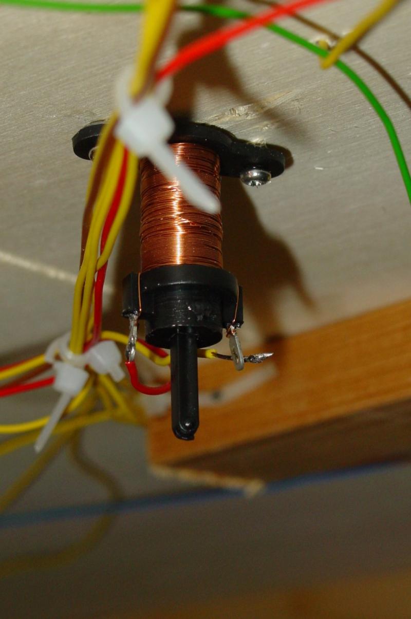

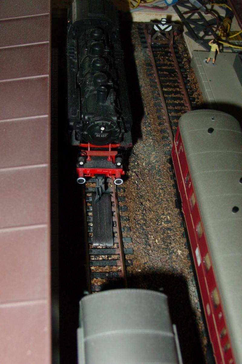

Beste medemodelbouwers,
ik heb al een tijdje Repa ontkoppelaars liggen, en recent de eerste ingebouwd. Ik gebruik 2rail roco line zonder bedding (wel ballast etc op de classieke manier).
Echter, het viel me tegen hoeveel effect dat ding heeft. Het kost al moeite te bepalen hoelang je het "staafje" moet laten. Darnaast heeft t'ie nauwelijks kracht genoeg om de Roco-kortkoppelingen los te maken.
Aansturing gebeurd door een digitale decoder (Viessmann) , gevoed met externe 14V~ .
Wie heeft er goede tips en ervaring mee?
Nico

Robert,
de site van Huib Maaskant ken ik (uiteraard
), maar inmijn praktijk werken ze toch niet zo goed als bedoeld. En dat snap ik niet waaran het ligt. Het is ook net of de "sleetjes" waarmee onkoppeld word, samen met het stangetje erg licht zijn en niet meer makkelijk naar beneden zakken, na het ontkoppelen.
nico

Nico,
Ik heb er zelf 6 in gebruik. Alle doen ze het perfekt.
Mogelijk zit er bij jou wat rommel in het schachtje of lopen ze aan in het geboorde gat (niet helemaal loodrecht of iets te klein geboord).
Hans
