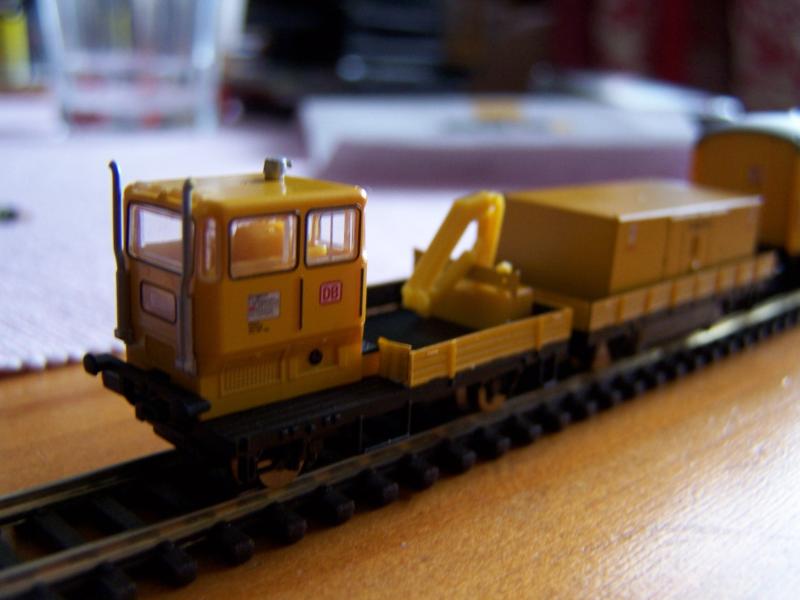

Omdat ik via een PB de vraag kreeg of er ook een decoder past in dit werktreintje maar even een topic geopend.
Zo hebben anderen er ook nog wat aan.
Het gaat dus om dit dingetje;
En een foto met een decoder erin;
Ik heb er een decoder van Kuhn ingezet, gewoon met stekker.
Als je een andere decoder gebruikt schijn je aan de onderzijde van de print een condensator te moeten verwijderen.
Bij de Kuhn decoder is dat niet nodig volgens de handleiding.
Nu nog even de extra onderdelen monteren en een filmpje maken.

Zojuist een tran dcx 75 decoder geplaatst in de rottenkraftwagen.
Geen problemen met de condensator, kan gewoon blijven zitten.
MVG, Theo
