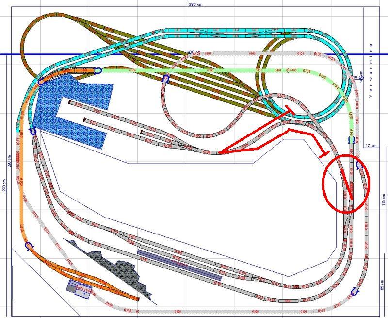

Hallo Forummers,
Na weken van voorbereiding heb ik dan toch een eerste opzet voor een baanplan klaar.
Link : http://i120.photobucket.com/albums/o191/DigitalH0/Woldenburg-Sud.jpg
Wat is de achtergrond van dit alles:
 - Ruimte betreft de zolder bij ons
 - Bovenin het plaatje loopt van links naar rechts een dikke "balk" . dit is een draagbalk
   van het schuine dak op 90 cm hoogte.
 - Rechts zie je onder de verwarming een lijn van 110 cm. Dit is de doorloop naar
   de "voorzolder".
De diverse kleuren uitgelegd:
 - Grijs: grondplaatniveau
 - Lichtgrijs : grondplaatniveau / niet zichtbaar
 - Blauw :   niveau -1 (niet zichtbaar)
 - Donkergroen: niveau -2 (schaduwstation)
 - Lichtgroen : niveau +1 (niet zichtbaar)
 - Oranje : niveau +2
 - Licht oranje : niveau +2 (niet zichtbaar)
Links onder, waar het oranje spoor stopt, is een bergstationnetje tbv een museumlijntje.
Midden onder is het station Woldenburg-Sud.
Linksbovenin is industrie (gesitueerd naast het water)
Ik wil graag een beetje gaan rangeren, 1 of 2 stoomlocjes laten rijden, een soort van intercity die Woldenburg-Sud de ene keer aandoet en de andere keer passeert, en een stoptrein die Woldenburg-Sud wel elke keer aandoet.
Meer weet ik er even niet over te vertellen.
Ik zou zeggen : Shoot !  :)
Gr,
Frank

« Reactie #1 Gepost op: 03 January 2007, 11:58:12 »
Hallo Allemaal,
Wellicht, vergeten te vermelden, graag zou ik van jullie willen vernemen wat jullie er van vinden.
Suggesties, commentaar, positieve reacties zijn allemaal welkom !
Ik ben nog aan het twijfelen of in Digitaal ga rijden of niet...
gr,
Frank

« Reactie #2 Gepost op: 03 January 2007, 15:58:27 »
2 Opmerkingen:
* Van het onderste spoor in je hoofdstation kan je op dit moment alleen maar door naar het bergstationnetje. Als ik jou was zou ik daarom nog een wisselverbinding leggen (in onderstaande tekening omcirkeld).
* Je havengebied heeft wat weinig rangeermogelijkheden, je zou daarom 1 of 2 uithaalsporen kunnen maken, ik heb ze in het rood hieronder ingetekend.

« Reactie #4 Gepost op: 04 January 2007, 08:13:03 »
Hallo Peter,
Bedankt voor je opbouwende kritiek! :)
Het was ff stoeien, maar ik heb je suggesties doorgevoerd...
Gr,
Frank
