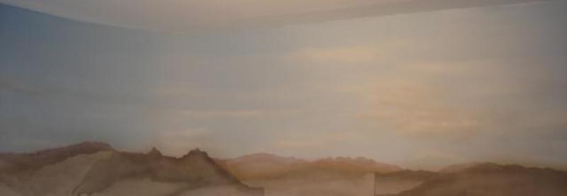

Peter, ook ik kan niet goed tekenen of schilderen, maar ik vind de door mij zelfgemaakte achtergrond eerlijk gezegd niet lelijker dan de foto-achtergrond op jouw plaatje.
De bergen op de achtergrond zijn beter van kleur, de voorste zijn te donker, maar dat is nog te veranderen. Het zijn gescheurde platen karton. In drie lagen.
Hij gaat ook nog 90 graden de hoek om.

Donderdag heb ik van Frans (O ) een mailtje gehad ,die wat problemen had met foto's op het forum te plaatsen .
Hij stuurde mij een paar goede foto's van heel fraaie achtergronden ,gemaakt uit achtergronden van Faller,en Vollmer.
De blauwe hemel boven de bergen heeft hij weggeknipt. De muur van de kamer is dan blauw geverfd, waarna hier delen van de F. en V. achtergronden voor gezet zijn.
Zoiets wil ik ook gaan doen. De blauwe achtergrond had ik al eerder.
Iedereen bedankt voor de suggesties, maar vooral Frans.

Hoi Peter.
Dus je bent er uit wat en hoe het zal gaan worden.
Als je dan de achtergrond hebt gemaakt.
Hou er rekenning mee, de verlichting van de baan.
Dan bedoel ik niet in de gebouwen en de straat verlichting.
Maar tl of spots halogeen of schijnwerpers.
Hoe en waar je deze gaat plaatsen.
In verband met ongewilde schaduwtekeningen op je achtergrond.
Probeer de verlichtingsbron recht boven de baan te houden, dus geen in directe stralen.
Als je de achtergrond in de hoeken gebogen laat doorlopen naar de andere zijde, dus niet recht toe de hoek om.
Voorkom je daarmee ook schaduwvlakken naar de hoeken toe.
Zoals je kunt zien op de mooie foto van HuubvG.
Dan zie je wat ik bedoel.
Veel Sucses
Martin

Hallo Martin,
Ik zal eraan denken wat betreft de verlichting, goed dat je het noemt.
De achtergronden wil ik buigen ,lengte genoeg.
Ik heb nog geprobeerd de fraaie voorbeelden van Frans O. hier op het forum te zetten ,maar het is momenteel erg druk ,waardoor ik een time out krijg bij het uploaden naar Imageshack .
Morgen maar eens weer proberen.
Groetjes, Peter

En ook geen boompjes te dichtop de achtergrond tenzij halfrelief.
Gebouwen/straatjes vloeiend langs de randen laten "verdwijnen" evt schuin in de lengte van de achtergrond. Alsof je een foto van een straatje inloopt.
Optaande randjes/heuveltjes/dijkje voor de afgrond doen het ook goed.
Dit alles gelezen uit de boekjes die ik heb en enig foto/teken inzicht.

Dag Koen,
Ja ,dat mag helemaal niet ,een vrijstaand boompje of huis vlak voor de achtergrond ,daar moet je trouwens ook aan denken als je wat voor tijdelijke verlichting dan ook voor foto's te maken gebruikt, ook met een eventuele flits moet je rekening houden.een scaduw van een boom op een bergtop is een beetje raar.
Ik heb een aantal jaren de Modelrailroader gelezen. Ondanks dat er Amerikaanse landschappen besproken werden , gold net zo goed de regel van achtergrond en voorwerpen ervoor.
Maar in het Modelbouwboek, (De juiste titel ben ik kwijt ) worden die zaken ook besproken.Dat zal ik tzt erook bij nemen.
Groetjes,Peter
