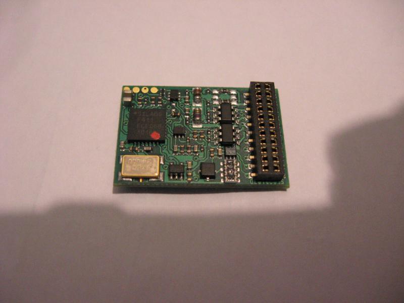

Een goede middag,
Weer er iemand welke decoder hier afgebeeld is.
Heb hem tweedehands in een lot gekocht en kan hem niet inlezen noch resetten.
Hij reageert noch wel, lichten van de lok knipperen maar daarna niets meer.
Mvg
Olivier

Ja het is er echt één!!! Waar is een archeoloog wanneer je hem nodig hebt?
Een zogenaamde pleite-decoder!
Dit is dus een heuse Marklin 'eigen' decoder.
Deze doen het uitermate goed als passtukjes onder de poten van de treintafel. Geven een uitermate stabiel resultaat!  ;) ;D
Ok, genoeg lol. Ik moet moedertje M niet te hard afvallen...
Dit is een decoder die (nog steeds) in loks met een bestelnummer in de serie 36*** of 26*** terecht komt. Het zijn decoders met een zeer beperkte programeer opties en niet de beste rij-eigenschappen.
Ja je kunt er een lok mee digitaliseren, maar dat is dan ook alles.

Het is inderdaad een Marklin MFX decoder.
Niet in te lezen met een lokprogrammer.
Ook niets aan te regelen.
