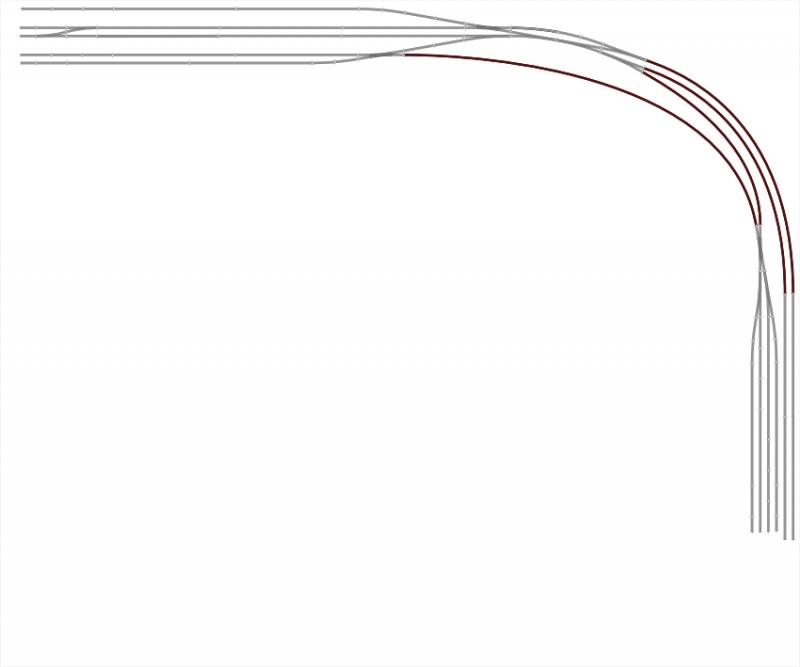

Omdat ik mezelf aardig kan vermaken met het proberen van het tekenen van realistische nederlandse baanplannen ( en daar toch eens van gedachten over wil wisselen ), zou ik graag hier het eea aan baanplannen bekijken. Verders lijkt het me wel leuk een soort van verzamelplek voor realistische baanplannen te maken hier ;D
Iedereen mag uiteraard een baanplan plaatsen, maar vermeld wel even aub welke schaal, maten en gebruikte merk/type rails ;D
Nou ik open hem dan maar ;D
Soort: Kopstation
Formaat: Lengte van het kopstation tot en met de boog 6 meter
Rails: Rocoline 2.1 met 10 graden wissels.
Situatie: Een kopstation met een rangeerterrein. Het kopstation heeft 3 sporen voor trek duw combinaties en 2 sporen om kop
te maken. Lengte van de perrons minimaal 2 meter, maximaal 2meter50. Het rangeerterrein is uiteraard groter te maken zoals je zelf wilt :) De 2 doorgaande sporen helemaal op rechts kunnen uiteindelijk richting een schaduwstation waar weer gekeerd kan worden en geparkeerd kunnen worden.
De nadruk voor dit plan ligt op het kopstation en de 'inritten' naar het rangeerterrein. Het rangeerterrein zelf en de doorgaande sporen liggen er nu voor het idee maar kunnen uiteraard aangepast worden want het is nu nogal recht :)
Nou ben benieuwd!
Gr. Remco.
« Laatst bewerkt op: 24 July 2009, 23:45:47 door Remco »

Wat is nu precies je bedoeling in deze. Je neemt namelijk al 2x het woord "realistisch" in de mond, maar dat is natuurlijk een discutabele kwalificatie. "Realistisch" is niet het eerste waar ik aan denk als ik dit sporenplan zie.
Is het de bedoeling een logisch schematisch correcte baanplan neer te zetten, waarin te zien is welke sporen er kunnen zijn, hoe de afhandeling van treinen verlopen zal en dergelijke. Er zit een uitleg bij, maar misschien is het handig de sporen aan te duiden en de wissels en dan precies te vertellen hoe het treinverkeer zijn weg vind.
Of is het de bedoeling een baanplan te presenteren welke een uitsnede uit de werkelijkheid had kunnen zijn. In dat geval krijg je onherroepelijk te maken met de lengtes van sporen, boogstralen en wisselhoeken welke je zult moeten gaan benaderen. De realiteit zul je snel vaarwel moeten zeggen.
Laat maar horen. ;)

Ok ja je hebt gelijk ;D
Laten we het houden op:
Een baanplan wat ( uiteraard ivm ruimte gecomprimeerd is ) met inachtname van bepaalde beperkingen van railgeometrie, zowel in overgangen van sporen naar rangeerterrein als terug naar het hoofdnet een realistisch verloop toont.
Hopelijk verduidelijkt dit iets :)

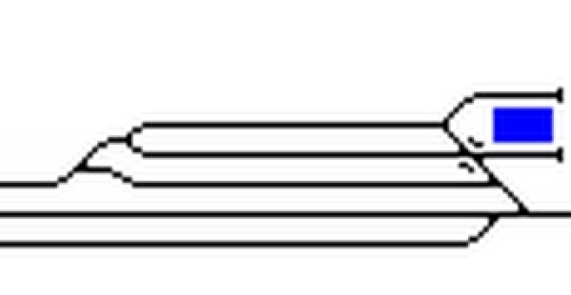

bedoel je zoiets  ???
Kruiningen
