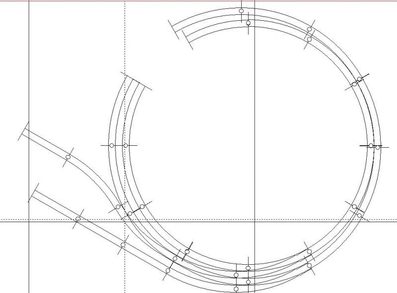

Hallo allen,
Ik heb een vraag over hoe een probleem op te lossen met wissels die in een klimspiraal liggen. Ik hoop dat meerdere mensen dit probleem al eens opgelost hebben, of goede tips hebben om dit op te lossen.
Alle tips die al eens gegeven zijn over klimspiralen heb ik hier al gelezen maar ik kom nergens oplossingen tegen om een inloop/uitloop in de spiraal te maken.
Wat de bedoeling is dat ons hoofdspoor op niveau 0 de spiraal ingaat die van +200 mm tot -600 mm loopt
Dit is het eindpunt van de dubbel hoofdspoor zoals die er nu is.
Nu maken wij de spiraal met Rocoline R5 en R6 rails zonder bedding, en hebben hiervoor ook de R5 en R6 gebogen wissels aangeschaft.
Bij het bouwen van de R5 binnencirkel het wissel ingelegd met daaraan de contra om op te nemen in de R6 boog. Echter is deel 11 van de R6 boog te lang om aan te sluiten op het wissel?
Vraag 1; Hoe op te lossen, ik kan ook in de catalogus van Roco geen R6 delen vinden die dit overlapstukje missen en netjes aansluiten.
Vraag 2; Hoe creeer je een uitloop op de R6 boog, hiervoor zijn geen standaard wissels verkrijgbaar.
Ik hoop dat er mensen zijn die hierin advies kunnen geven, of zelfs een voorbeeld hebben.
Alvast bedankt, Paul

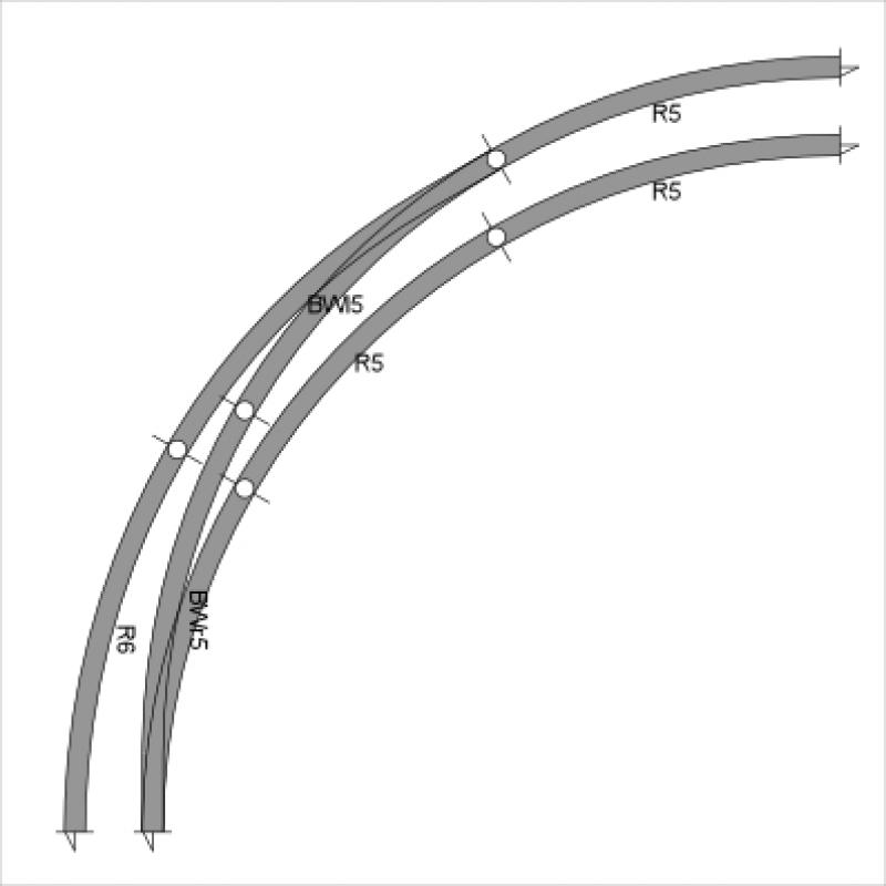

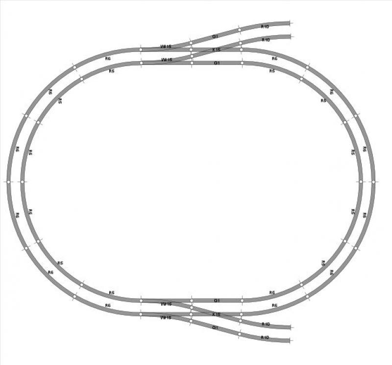

Hallo Paul,
Hoewel ik eerlijk gezegd niet veel begrijp van je verhaal, kan ik je wel zeggen dat een wissel in een klimspiraal gewaagd is.
Hieronder een plaatje hoe je de wissels moet gebruiken in de R5/R6 overgang.
David.

Hoi David,
Jij legt dus een R5 rails in de R6 boog voor het wissel, hier kan ik wat mee. Ik zal het later eens uitproberen. Moet dan wel ff de rails ophalen bij een maatje.

Dit is de manier die Roco aangeeft. Als je de andere kant op wilt moet je dit in spiegelbeeld leggen. Of bedoel je iets anders met een 'uitloop' ?
David.

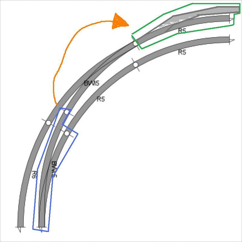

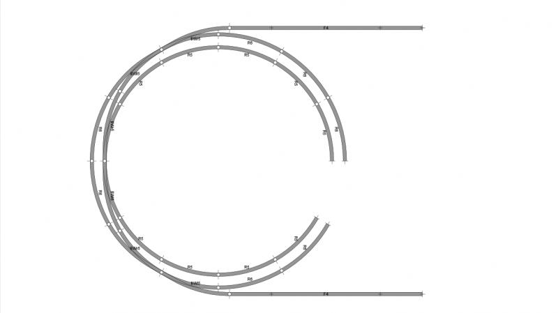

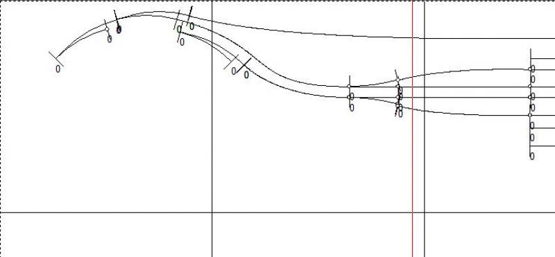

Bedoel je zoiets? De wissel van onderaan ook nog erboven leggen. De binnen bocht is ook R5.
Nu kan je dubbelsporige spiraal steeds verder rondjes maken en ga je er steeds uit met een spoor. Als je dit spiegelt dan kun je er ook nog in.
edit ik heb even een goed plaatje gemaakt met anyrail:
« Laatst bewerkt op: 30 March 2010, 18:37:26 door Thurbo »

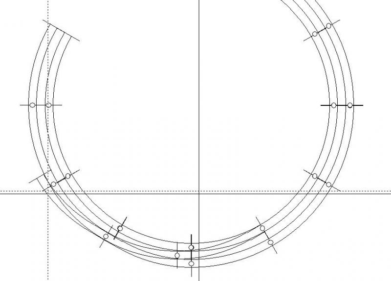

« Reactie #5 Gepost op: 30 March 2010, 18:33:56 »
Hoi David,
Had dat van Roco niet kunnen vinden??? toch niet goed gekeken dan denk ik.
Door de R5 te vervangen voor een gebogen wissel heb je de eerste uitloop op de spiraal.
Maar het volgende is de helft van de oplossing.. Zie voorbeeld.
Nu wil ik nog een uitloop op de R6 boog hebben zodat ik met dubbelspoor tegelijkertijd in en uit de spiraal kan.

Als er nog een gebogen wissel in de R6 boog gelegd wordt dan klopt de R6 boog niet meer   :(

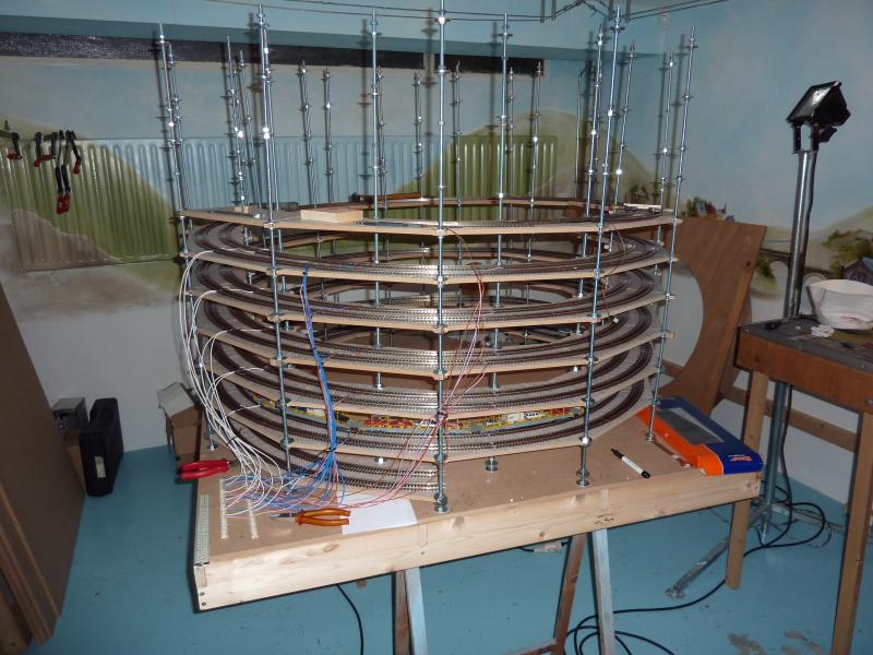

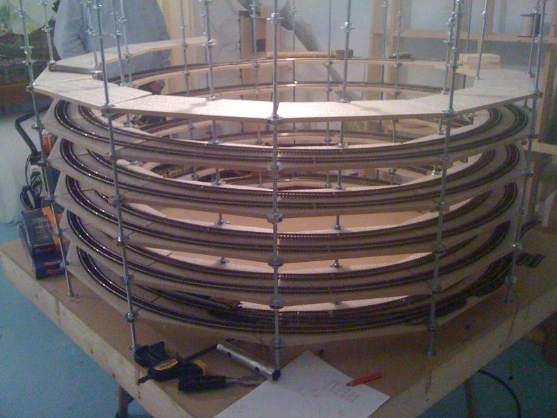

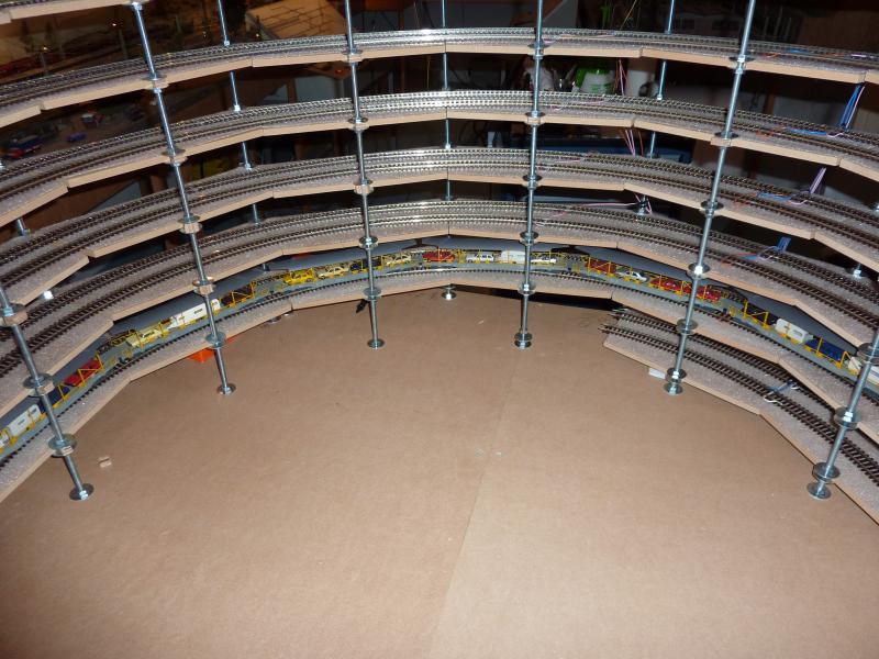

Even een update over de bouw van de spiraal, wij zijn al ver gevorderd.
Electrisch wordt alles naar de voorkant gehaald om zo later na plaatsing van de spiraal makkelijk alles te kunnen aansluiten.
Het probleem met de wissels is opgelost, wij gaan maar met 3 wissels in of uit de spiraal en niet dubbel spoors!
Dit gaf teveel problemen bij de bouw van de spiraal. zo ziet het er nu uit en wij zijn nog niet klaar er moeten nog 4 windingen gebouwd worden met wisselstraten hierin maar de wissels waren op  ;D ;D

Wowww! Wat een joekel van een spiraal!
Het lijkt wel dat ding bij MiniaturWunderland in Hamburg: die hebben er een van 1.50cm hoog!
is dit voor een club of een tentoonstellingsbaan? Ik kan me haast niet voorstellen dat je dit thuis hebt...
Nico
DB tijdperk 3b, 2rail, (voorheen DigiKeijs DR5000) nu een Yamorc YD7010 en DR5033, DR5048, S88 en LocoNet, (voorheen Koploper, nu iTrain!
Voorheen Intellibox 6500 in 2000 gekocht! :-)
Overlord
  • Berichten: 1583
Re:Vraag over wissels midden in een klimspiraal
« Reactie #11 Gepost op: 12 May 2010, 20:47:18 »
Euh dit is bij mijn maatje thuis ::) ::) ::)

« Reactie #13 Gepost op: 25 May 2010, 22:46:36 »

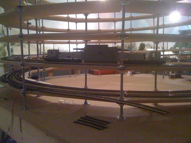

Wij wachten nog op wissels dan kunnen wij de spiraal afbouwen.
Even een proeftreintje geplaats om te zien hoe dat er uitziet!
