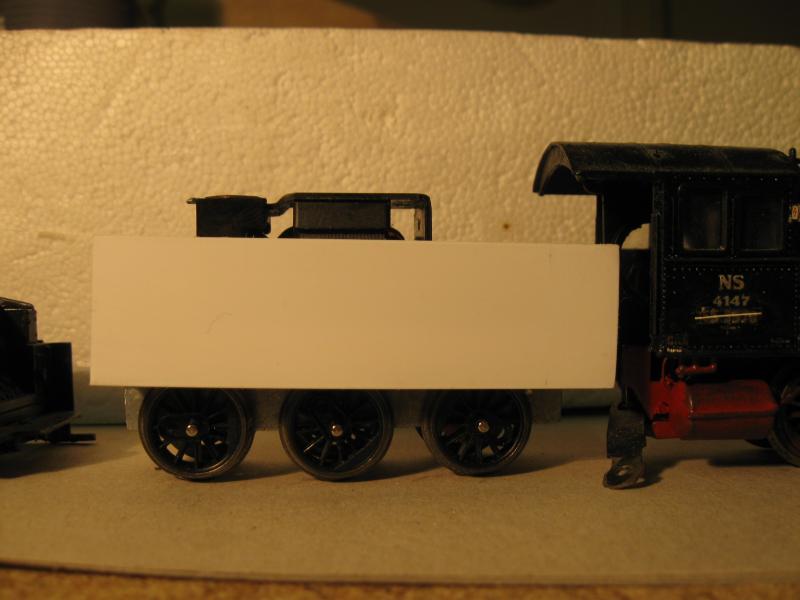

Terwijl ik wacht op de transfers voor mijn bolkoppen ben ik met een nieuw project begonnen, een tender aandrijving voor m'n "NS" stomer.

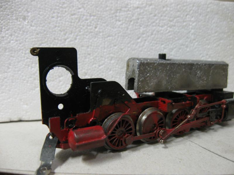

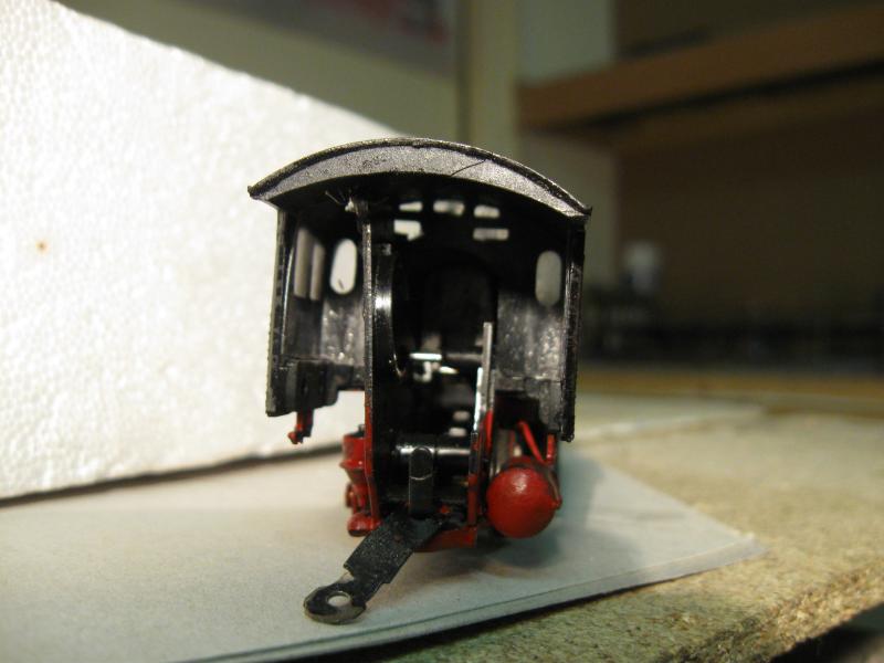

Eerst de motor eruit gesloopt.
Genoeg ruimte voor de imitatie ketel appendages.
Het begin is er, motor en onderstel zijn van een oude hippel
Iemand een idee hoe de klinknagelimitatie na te bootsen?

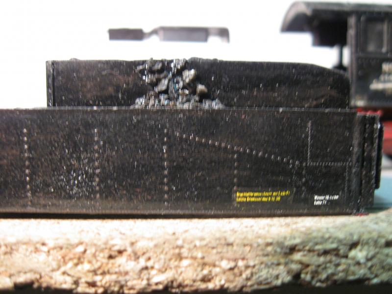

Leuk project, ik heb mijn Piko eens verbouwd door de motor en eerste tandwiel eruit te slopen en een CD speler motor met worm te monteren.
Voor klinknagels kun je het beste de tenderwanden van styreenplaat maken (zelfs karton kan als het low-budget moet) en dan in wat dikker aluminiumfolie de klinknagels drukken met een pennetje. Dat plak je op de tender met een vullende lijm (dan kun je de klinknagels niet terugdrukken) en alleen nog een likje matzwart.
Je kunt ook klinknagels direct in het styreen drukken van achteraf maar die zijn dan minder 'scherp' door de dikte van het materiaal.
