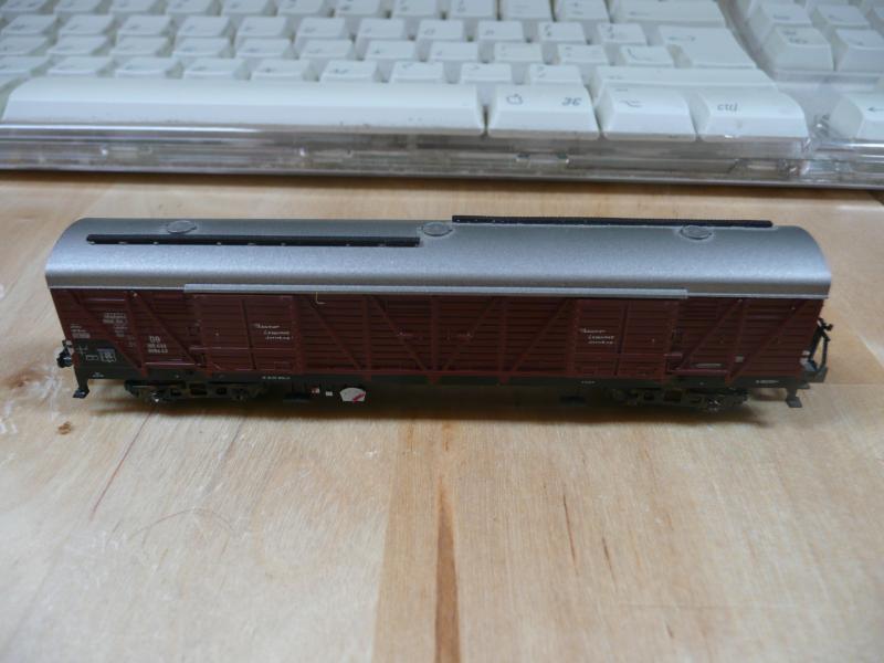

hallo,
ik heb een minitrix wagon met geluid.
alleen het probleem is dat het geluid niet zo mooi is dus zou ik het graag willen veranderen.
(ik heb de wagon niet apart gekocht hij zat bij een treinset)
maar ik weet niet hoe en of het wel kan.
hier wat fotos
https://images.beneluxspoor.net/bnls/P1030497.jpg
https://images.beneluxspoor.net/bnls/P1030499.jpg

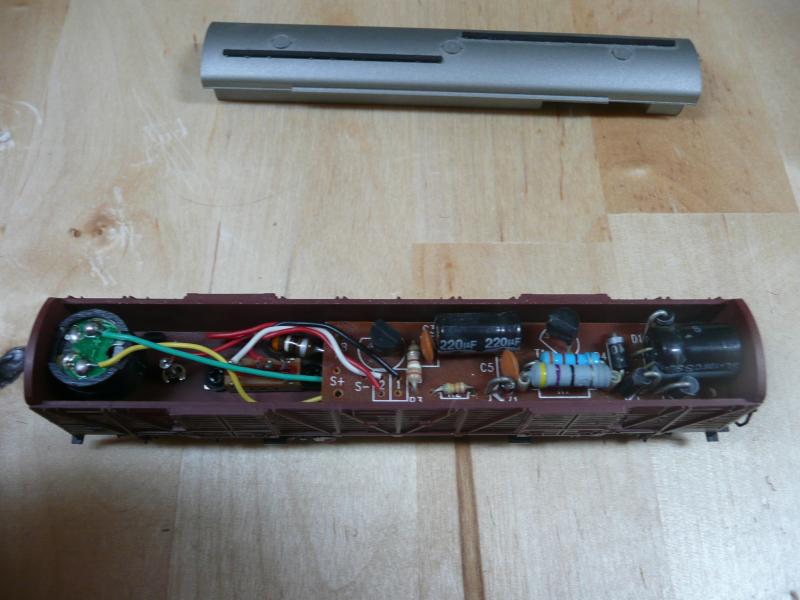

zit er mischien een soort geheugen kaart in die onthoud at hij moet ofzo
David Stelma
piksov
Berichten: 874
OpenDCC fan
Re:geluid van minitrix wagon veranderen
15 May 2010, 13:01:20 »
Hi,
als ik even voor de vuist weg mag reageren ... dit ziet er behoorlijk 'analoog' uit, dus de kans dat je hiervan het geluid zou kunnen veranderen lijkt me nihil....
Heeft deze wagen ook een nummer?
Guus
OpenDCC fan
Jan-Peter
Berichten: 2375
Bnlx treinendokter.
15 May 2010, 13:02:28 »
Hallo David,
Dit ziet er uit als een analoog geluidsprintje. Vanaf de foto's kan ik niet zien welk geluid het maakt, maar een gok zou zijn: "Tsjoek-Tjsoek-Tjsoek".
En dat betekend in concreto dat het geluid niet te veranderen is. Een andere oplossing is dan een geluidsdecoder of programeerbare geluidsmechaniek er in te bouwen. Geluidsdecoders zijn te vinden bij de modelspoorzaak (niet echt goedkoop
), programeerbare geluidsmechaniekjes vaak bij de hobby electronica zaak (oa sleutelhangers etc).
Er is nog een ander alternatief. Marklin gebruikt voorgeprogrameerde electronica om 'geluid' in goedkopere loks in te bouwen. Je zou de modelspoorwinkel of een lokombouwer kunnen vragen of ze die electronica met een bepaald geluid 'over' hebben.
Vriendelijke groeten,
Jan-Peter
David Stelma
Berichten: 362
De Modelbouwloods
15 May 2010, 13:20:28 »
hij is idd analoog (hij komt uit een analoog treinset)
hij maakt 3 soorten geluiden het geschreeuw van varkens een overweg en tjsoek-tjsoek-tjsoek.
maarja de enige oplossing is dus een geluidsdecoder kopen
er zit trouwens ook een knopje op die het geluid uit kan zetten en op iets zetten waardoor je maar 1 soort geluid hoort
Laatst bewerkt op: 15 May 2010, 13:25:38 door David Stelma
