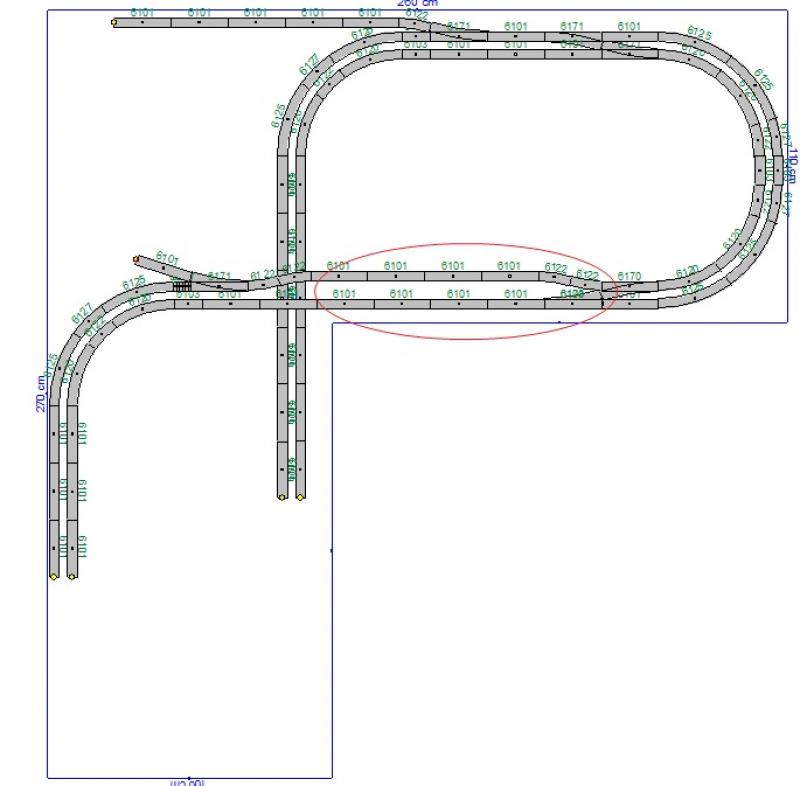

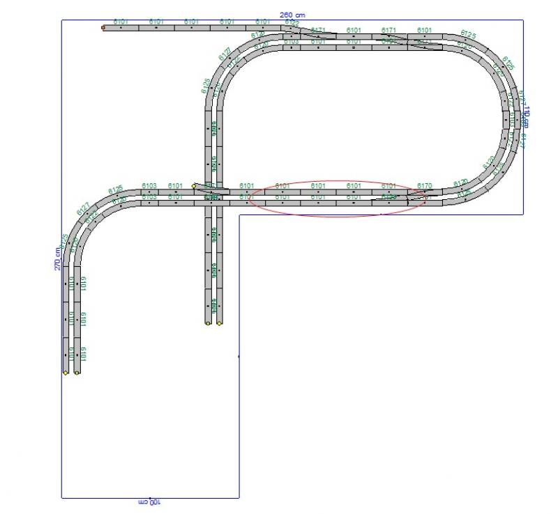

Hallo mensen,
IK ben bezig om een baan ontwerp te verzinnen, (Lukt niet al te best maar dat komt wel
Nou heb ik een beginnetje gemaakt alleen kom ik niet geweldig uit met me station breedte.
Bij de 1e foto kom ik te smal uit, en bij de 2e foto waar ik 2 6122 bochtjes heb toegevoegd kom ik weer te breed uit jammer genoeg.
Weet iemand misschien iets beters ?, het liefst geen flexie rails.
Ik maak gebruik van FL Profi rails met bedding H0.
Met vriendelijke groet
Clinten

En waarom geen flexrails?

Waarom vind je dat je bij de eerste te smal uitkomt? Bij een station met twee sporen liggen de perrons meestal aan de buitenzijde en liggen de rails even ver uit elkaar dan op de trajecten...
Dus optie 1 lijkt mij de beste
Johan

Welk railsysteem wil je gebruiken? En wat voor soort station heb je voor ogen? Kunnen we mee gaan puzzelen.
Marius.

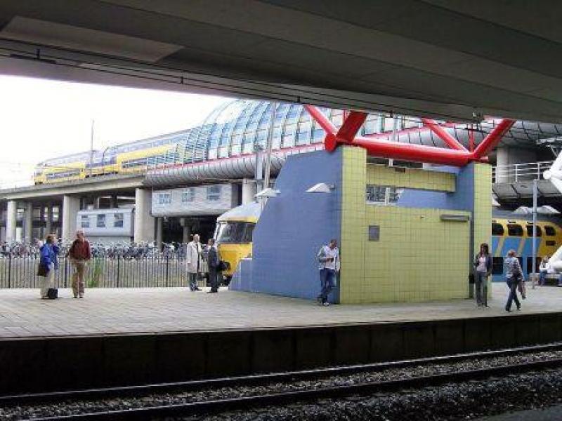

Hallo Clinten,
Waarom maak je niet meteen een kruising station met hoog en laagliggende sporen, vind je in de werklijkheid ook, maar daar zal waarschijnlijk een beetje te weinig plaats voor zijn?
Nu ja ,was zo maar een ideetje, zoals eerder gemeld, aan bijde zijden een perron met tunnel verbonden, heden.
Of loopbrug, verleden.
Groetjes .
Matheus.

@ Marc.
Omdat ik aardig wat negatieve verhalen er over gehoord heb.
Zo doende heb ik het liever niet.
@ Marius.
Was ik vergeten bij te zetten, Ik maak gebruik van FL Profi rails met bedding H0.
Ik heb als station nog een Vollmer 3545 liggen, en heb een ander station op het oog die een gelijkwaardige tussen ruimte nodig heeft.
@ Johan.
Daar zit iets in inderdaad
, alleen heb ik nog een Vollmer 3545 liggen.
En deze wil ik het liefst gebruiken zo doende.
@ Matheus.
Heb jij misschien een voorbeeld van zo’n kruising station met hoog en laagliggende sporen ?
Ben wel benieuwd. Met de ruimte kan ik nog wel een beetje spelen.
Clinten.

Re:Beste manier om uit te komen voor station breedte?
01 May 2010, 13:15:14 »
Citaat van: Spoorloos op 01 May 2010, 13:11:46
Ik denk dat er net zoveel
positieve
verhalen te vinden zijn, zeker op Beneluxspoor.
Advies: koop eens een lengte en test het
zelf
uit. Kost weinig (paar euro) en ik denk dat er een wereld voor je open gaat. Het aantal mogelijkheden voor een baanplan wordt oneindig veel groter.

Over dat kruisingsstation kijk even op stationsweb bij het
station duivendrecht
Groeten Ronald

Hallo Clinten.
In modelspoor bestaat er een mooi voorbeeld van een Duits kruising station, vind het helaas niet terug.
Wel nog een voorbeeldje van een Nederlands station.
Amstrerdam Sloterdijk.
Foto; Modelspoor Wijzer.Net.
Matheus.
