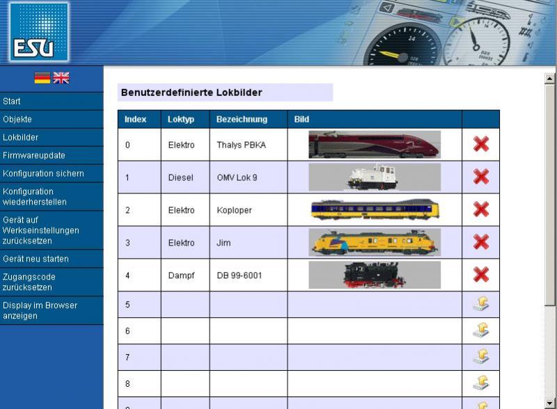

Ja kan:
Jan-Peter

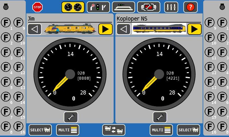

Oh..dat ziet er goed uit.
Zitten de NL treinen in een database in de centrale? Of moet er een pc bij aan te pas komen?

Daar komt een pc (en een switch) bij kijken. Het instaleren is niet zo lastig, als je het een keer hebt gedaan. En genoeg ruimte voor 250 Lok plaatjes.
Jan-Peter

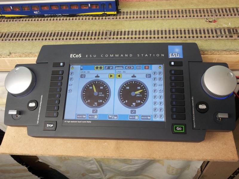

Nou....Het is een Esu ECos 2 geworden..
Vandaag bij de ModelTreinExpress gehaald.
Wat een gaaf apparaat.
Ik moet nog een hoop leren, maar ik kom er wel...en anders zijn jullie er ook nog met tips en trucs

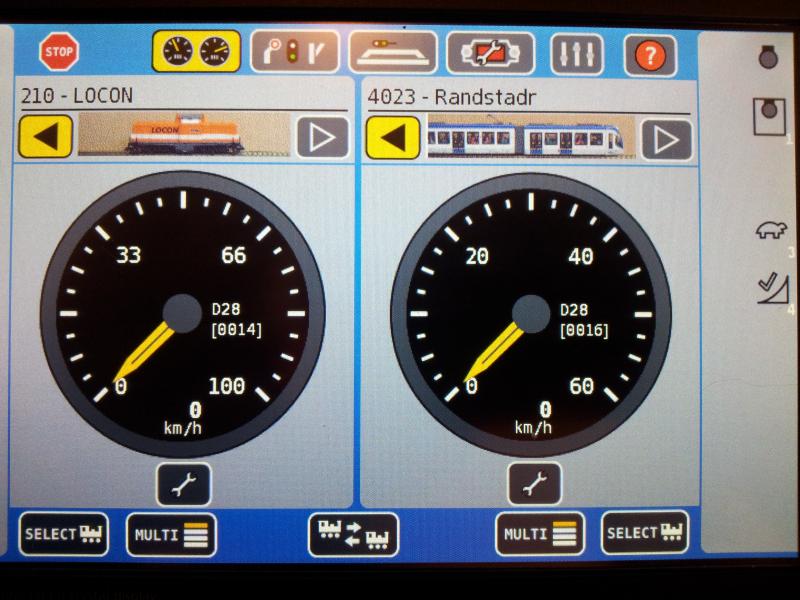

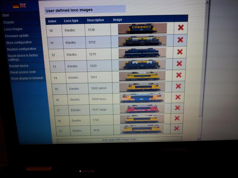

Ik heb direct bij thuis komst mezelf geregistreerd bij ESU, en gekeken in de bazar...maar ik kon er een hoop niet vinden.
Dus ben ik met de camera aan de gang gegaan.. al mijn materiaal op de foto zetten en bewerken tot 190x40 px.
Vervolgens via de laptop op de ECoS gezet.
En nu heb ik al mijn eigen fototjes er in...inclusief de minder gangbare en eigenbouw modellen...zoals LOCON 210, en de RandstadRail.
Haha, zo trots als een aap dat het in 1 keer gelukt is... wel een hoop (maar leuk) werk hoor al die treinen invoeren...
Martijn.

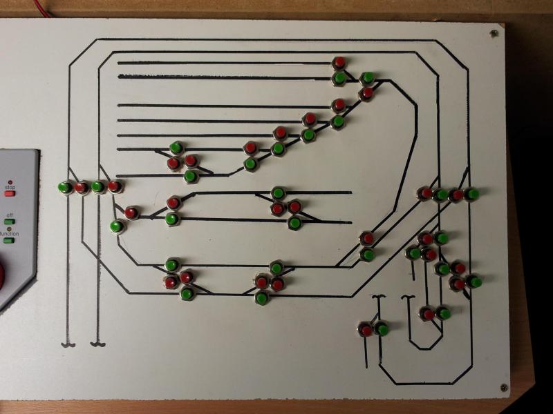

Vooral met het vooruitzicht dat ik straks van dit...
Naar dit ga...
Nu nog zoeken of en hoe een Digirails DR4018 op de ECoS 2 kan...
