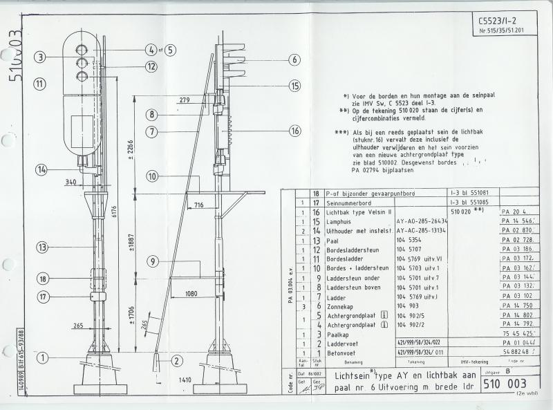

Beste,
In de encyclopedie staat beschreven hoe je een NS lichtsein kan bouwen. Stelsel 55.
Heeft er iemand ook een tekening met maten of een link naar het lichtsein met cijferbak?
Dave

Dave,
Spoorrelais had hier al eens een mooie profesionele tekening van een LichtseinAYmetlichtbak geplaatst. De link werkt niet meer, maar misschien reageert hij nog wel.
Jan.

Re:Tekening van NS lichtsein met cijferbak Stelsel 55
16 April 2010, 08:37:19 »
Mailtje is onderweg.
bedankt voor de tip.
16 April 2010, 15:09:01 »
We hebben inmiddels contact gehad. Tekeningen binnenkort onderweg.
16 April 2010, 15:46:05 »
Zou mooi zijn, als we die tekeningen ook weer kunnen toevoegen aan de encyclopedie.

Jan Huchshorn
Berichten: 248
16 April 2010, 20:39:48 »
Dave,
Mooi sein en strak in de verf. Daar mag ik nog beter m'n best op doen zie ik.
Naar de maten van de cijferbak en speciaal de diameter en de hartafstand van de lampen in de cijferbak ben ik ook nog op zoek.
Jan.

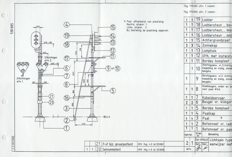

17 April 2010, 09:14:27 »
Mooi sein, leuk project. Deze tekeningen kwam ik nog tegen. Wellicht hebben jullie er wat aan.
Groeten Bart
