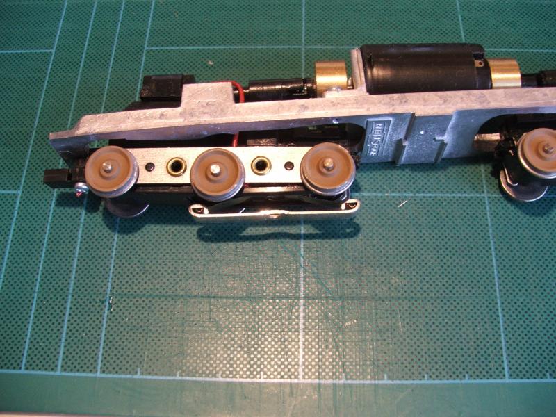

Heeft iemand een duidelijke foto van de plaatsing van de motor in de Kleinspoor 1500? Ik wil weten of er ruimte is om een andere motor toe te passen dan de Mashima 18x33.
Ik zie op onderstaande foto uit een ander draadje een soort tussenshot dat de motorruimte begrenst. In hoeverre liggen de exacte buitenmaten van de motor (m.n. de lengte) vast?
Lokpaint
Re:KleiNSpoor NS 1500
« Reactie #216 Gepost op: 16 April 2010, 10:22:38 »
Hoi
Het tussenschot kun je weglaten, dit is gewoon geschroefd.
Ik heb er ooit eens eentje met een roco motor uitgerust. Het ding was echter niet meer vooruit te branden wegens het te lage toerental van de roco motoren.
