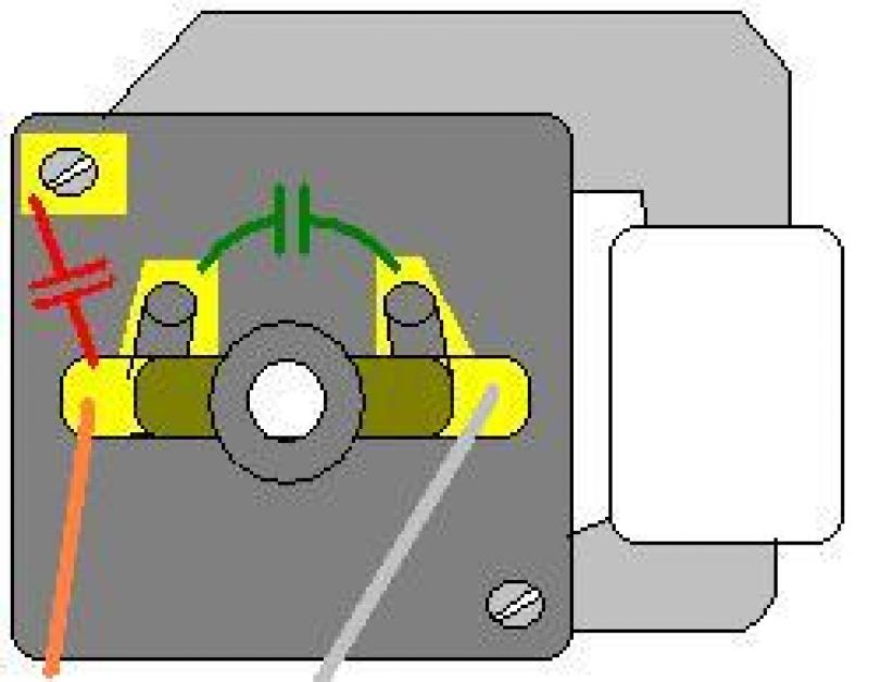

Jules,
De condensator tussen de twee koolborstels (parallel aan rotor) kun je laten zitten. De condensator over de motor aansluiting moet worden weggehaald.
In het plaatje hieronder: De groen kan blijven, de rode moet worden verwijderd.
Ik weet dat t een beetje groffe schets is, maar t is al liggend in bed getekend ;)
