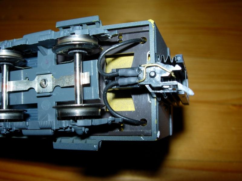

Kijk, now we're talking  (y)
Prima oplossingen,
Gr Paul
Brenner
  • Berichten: 46
Re:welke FL. sprinter van de twee???
« Reactie #46 Gepost op: 25 March 2010, 23:39:23 »
De dak roosters en remweerstanden heb ik er niet af gehaald, die kan je net zo goed met wat 5 mm
Tamiya tape afplakken. De panto's wel eraf waarna ik het dak met Revell no 56 gespoten.
Dat is een lekkere matte verweerde kleur blauw.
Het voorste stuk van het dak -voor de airco units- heb ik nog lichtjes, niet dekkend, met
hetzelfde bauw van de zijkanten gedaan.
Als je klaar bent kan je de dakroosters nog een wetwash geven met een donkerblauw/grijs/bruin
mengsel naar eigen inzicht. De Fl sprinters/citypendels zijn tegenwoordig niet meer zo duur en
je kan je er helemaal op uitleven !

Sorry, vergat te vragen: wat kosten die Roco koppelingen? 4-polig ?
Paul
Brenner
  • Berichten: 46
« Reactie #48 Gepost op: 26 March 2010, 00:32:34 »
Ongeveer euro 14.50 per setje, dat wel...  Het bestel nummer is 40345

kijk! nou zijn we goed bezig, mooie oplossingen. ik zat zelf ook al aan een stroomdoorvoerende koppeling te denken, ik heb de roco catalogus, en zag dat er best veel soorten zijn, dus dat komt helemaal goed. (y)
