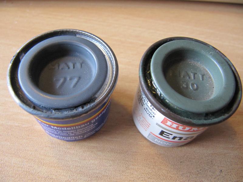

Een goede keuze is een combinatie van: Humbrol 30 (donkergroen) en Revell 77 (donkergrijs)

Ik heb op Rhenen voor de trambovenleiding het equivalent van koperroestkleur gebruikt, een beetje donkerder, maar heller groen dan de afgebeelde matt 30. In de praktijk blijkt de kleur nauwelijks op te vallen, dat het een vrij 'donkere' en geloofwaardige kleur is, is genoeg.
