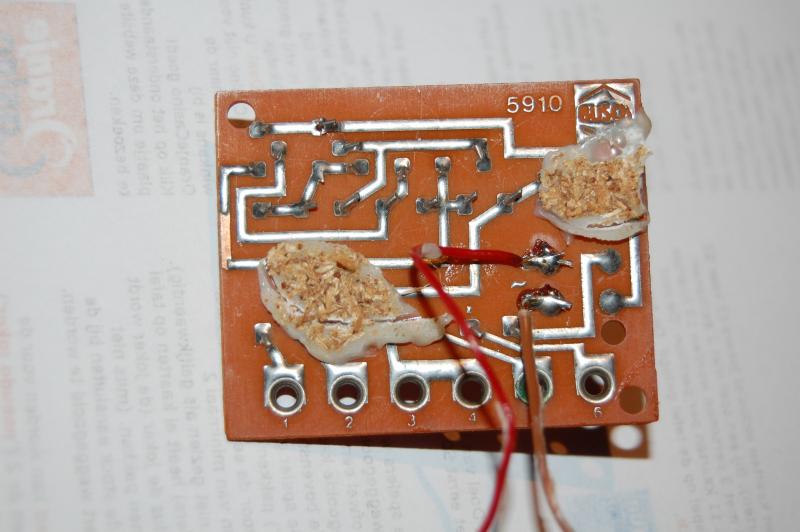

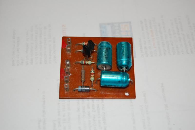

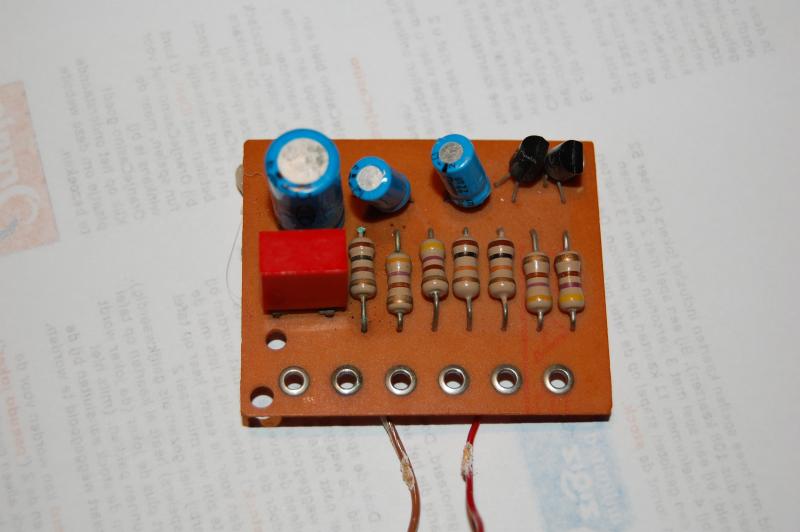

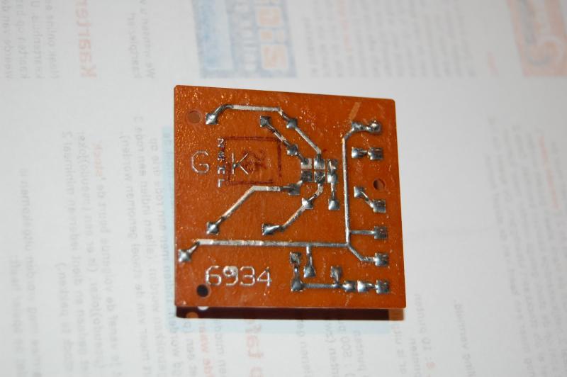

Ik zoek voor twee printplaatjes het aansluitschema.
Wie kan mij helpen.

Hallo Thurbo.
Ik vermoed dat de busch printplaat inderdaad voor knipperlichten was.
Maar de 6934 is onbekend.

Volgens mij is Busch 5910 is bijna hetzelfde als 5967.
Zie dit draadje:
http://forum.beneluxspoor.net/index.php/topic,5773.0.html
Maarten
Berichten: 22858
Re:Handleiding gezocht
25 March 2010, 15:41:07 »
Wat betreft 5910. Volgens mij zit het zo.
3 is de gemeenschappelijke aansluiting voor twee leds die met de andere kant op respectievelijk 1 of 5 moeten worden aangesloten. Die twee leds gaan dan beurtelings aan en uit, zoals bij een aki.
Voor 4 enerzijds en 2 en 6 anderzijds geldt hetzelfde.
Op basis van de verwijzing van Maarten denk ik dat 3 en 4 plus zijn en dan moet je daar dus de anodes van de leds aansluiten.
Laatst bewerkt op: 25 March 2010, 16:42:23 door henk
Berichten: 22858
25 March 2010, 16:04:58 »
Zo dus.
Dan gaan de leds twee aan twee beurtelings knipperen.
Wijkt een beetje van het bovenstaande verhaal af, maar tekent makkelijker.
3 en 4 zitten aan hetzelfde printspoor dus maakt niet uit. 1 en 2 zitten via hun voorschakelweerstanden trouwens ook aan één printspoor, 5 en 6 idem dito.
Laatst bewerkt op: 25 March 2010, 16:21:39 door henk

Bedankt Henk.
Hij werkt weer.
