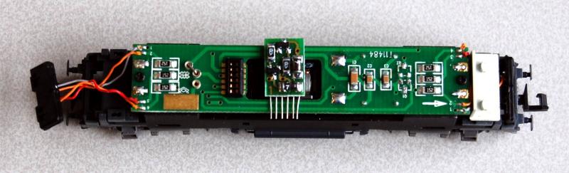

Ik heb een minitrix loks die analoog wordt gebruikt. Waar vroeger 2 diodes voldoende waren om de verlichting rijrichting afhankelijk te maken zit er nu een hele schakeling met de nodige transitoren.
Zowel op de insteek print als op de lokprint zelf. De verlichting van deze lok werkt nog maar 1 kant op. Ik heb de 2 transitoren op de lokprint verwijderd ( Q1 en Q2 ) want deze waren opgeblazen. De verlichting zelf brandt wel goed.
Wie weet hoe het schema in elkaar zit en welke transitoren er worden gebruikt?
Het gaat om het schema van de lokprint en van het insteekprintje?
Bedankt.

Peter, printbaantjes volgen en zelf er een schema van tekenen. Aan de hand van het type nummer op de transistor kun je na zoeken op het web welke type transistor het is.
Zoals ik het nu zie is het een stroombron.
Mvg
Wim.

Ja Wim, je hebt gelijk maar ik hoop dat iemand dat al een keer gedaan heeft.
De tijd ontbreekt me om dat precies uit te zoeken.
De tor's zijn niet te lezen. Allebei voorzien van een gaatje waar het niet hoort.
Ik blijf hopen ..
