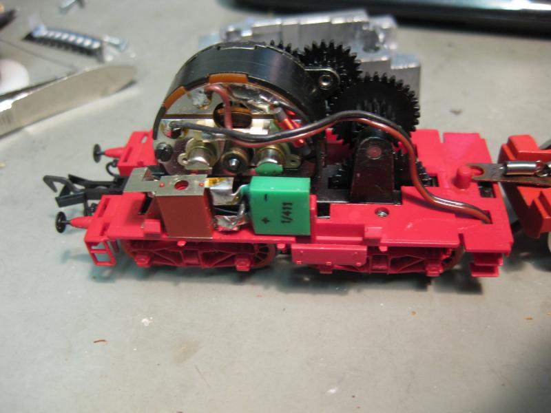

Eenmaal open blijkt dat het tendergedeelte erg weinig ruimte voor inbouw biedt: klein ding eigenlijk, dat lokje.

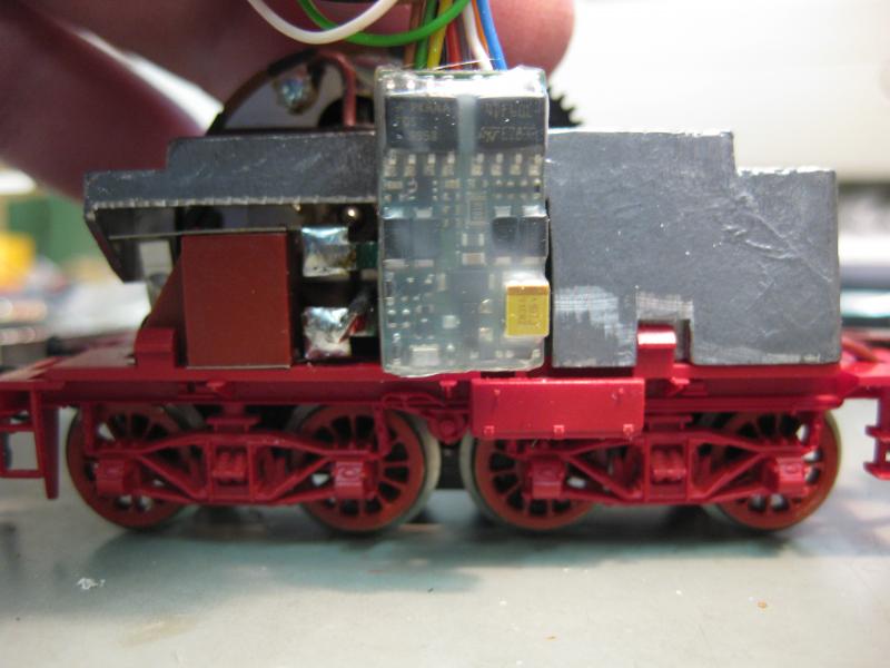

Even de decoder ervoor en het gewicht er op: De zimo MX630 is alweer een stukje kleiner dan voorganger de MX64, maar toch ...

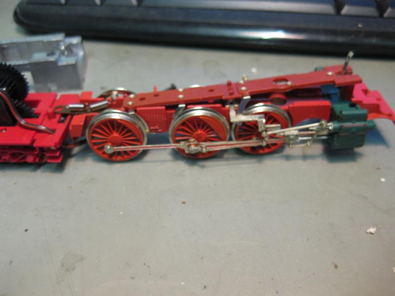

Ook onder de ketel geen ruimte: Alles past precies op elkaar, volgens mij daar geen mogelijkheid.
Kortom, voordat ik er de vijl op zet even een vraagje:
Wie heeft er eerder dit klusje gedaan en wat waren de ervaringen.

http://www.eisenbahnfreunde.ch/download/modi/H0/p8fleischmann.pdf
Alstu...
Paul Habraken
Berichten: 129
Re:inbouw Zimo630 in Flm 4800, de P8 Pruis (gelijk aan de 4160-4161)
08 March 2010, 13:00:11 »
Stig,
dit is em. Geweldig.
Bedankt, ga aan de slag
