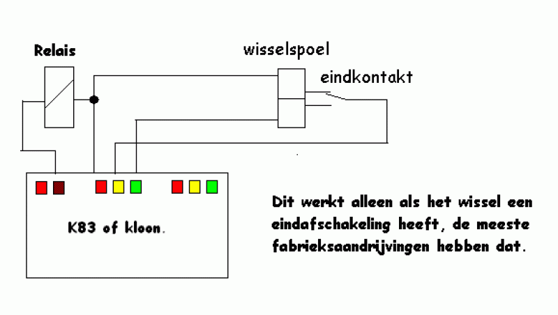

Hallo, ik wil graag mijn seinen laten schakelen met een relais.De situatie is als volgt.
Mijn wissels worden geschakeld dmv.een wisseldecoder de wissels krijgen dus een pulsje.
Mijn idee is om tegelijk met het schakelen van een wissel ook een sein te schakelen
via deze zelfde stroompuls.Hoe kan ik hier nu een relais achter plaatsen welke een
constante stroom levert zodat het sein dan brandt.Dus bv.wissel linksom sein op rood
en wissel rechtdoor sein op groen.Iemand een idee?
gr.Jan O.

Jan,
Wat voor wissels heb je? Als ze met eind afschakeling zijn kan je die daar ook voor gebruiken en heb je geen relais nodig.
Grtzz Rob

Rob, mijn wisseldecoders leveren geen constante spanning naar de wissels toe,de wisselaandrijvingen
krijgen alleen een stroompuls voor het omschakelen.Heb al even een sein aangesloten op een wisseldecoder
tijdens het schakelen maar het sein blijft niet branden.Dus zoek ik een relais of andere schakeling welke
de stroompuls omzet naar constante spanning.
gr.Jan O.

Neem een flipflop. Ik ben heeel slecht op de hoogte van wisseldecoders en dergelijke, maar misschien dat een dergelijke digitale schakeling daar makkelijk op aan te sluiten is...
