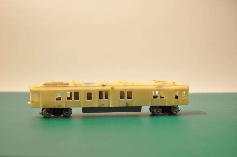

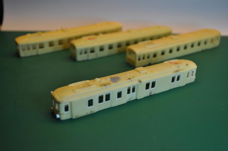

dieselsjaak
Berichten: 50
Re: BNLS-Werkspoor - Blokkendoos in N
28 February 2010, 10:46:20 »
Hoi Jos,
dat ziet er lekker uit.
Ik ben ook bezig met enkele kappen van de Trawos Blokkendozen in N te bewerken.
De eerste wordt een mP in het bruin. Dit komt omdat ik van de diverse postmodellen, zoals postrijtuigen in turquois, benelux postrijtuig, postrijtuig met deukneus, en natuurlijk de 3 uitvoeringen van de Arnold mP bezit.
De blokkendoos mP is spuitklaar.
De 3 andere rijtuigen heb ik na het maken van de foto al aardig bijgewerkt, bijvoorbeeld alle ramen voorzien van een dwarsstijl, bij een rijtuig alle dakattributen afgevijld, zodat dit een tussenrijtuig lijkt.
Overigens best leuk werk om van zo'n kapje wat zien te maken.
gr. Sjaak

dieselsjaak
Berichten: 50
28 February 2010, 21:38:01 »
Jos,
ik gebruik voor de aandrijving ook en Tomytec 18 mtr. aandrijving.
[/url][/img]
Hier staat hij erop nadat ik diverse stukken van het frame heb weggesneden / gevijld.
Sjaak
dieselsjaak
Berichten: 50
28 February 2010, 21:41:46 »
Oei, foutje
dit bedoel ik.
Sjaak
