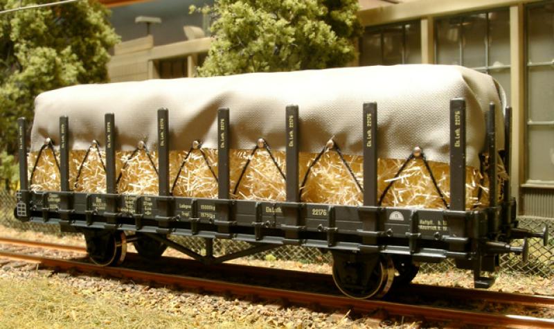

Roco heeft ooit een rongenwagon uit gebracht met deze lading
Nummer 44723.
Bron:
http://www.martrain.hu
Je ziet hier goed de "aanhaakpunten" van het touw.
