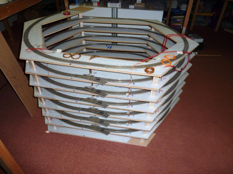

Beste modelspoorders,
Onder mijn baan ga ik een vitrinekast bouwen. Eentje waar ik echt doorheen kan rijden. Soort schaduwstation, maar dan in het volle zicht... De vitrinekast krijgt 7 niveaus met dubbelspoor. De 14 sporen worden elk 2,5 meter lang. De vitrinekast gaat in feite deel uitmaken van de totale baan en wordt bestuurd met Koploper. Nu ben ik bezig met de eerste van de twee klimspiralen. Het is een ovaal en inmiddels zijn alle draadjes gesoldeerd en het geheel is bijna gereed om onder de baan geschoven te worden. Snel nog even fotootje gemaakt...
Groet, Enrico

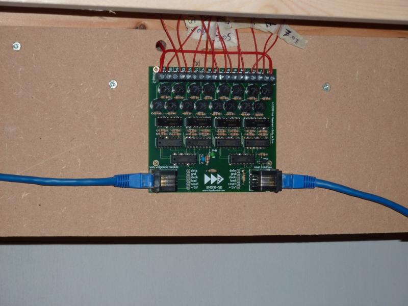

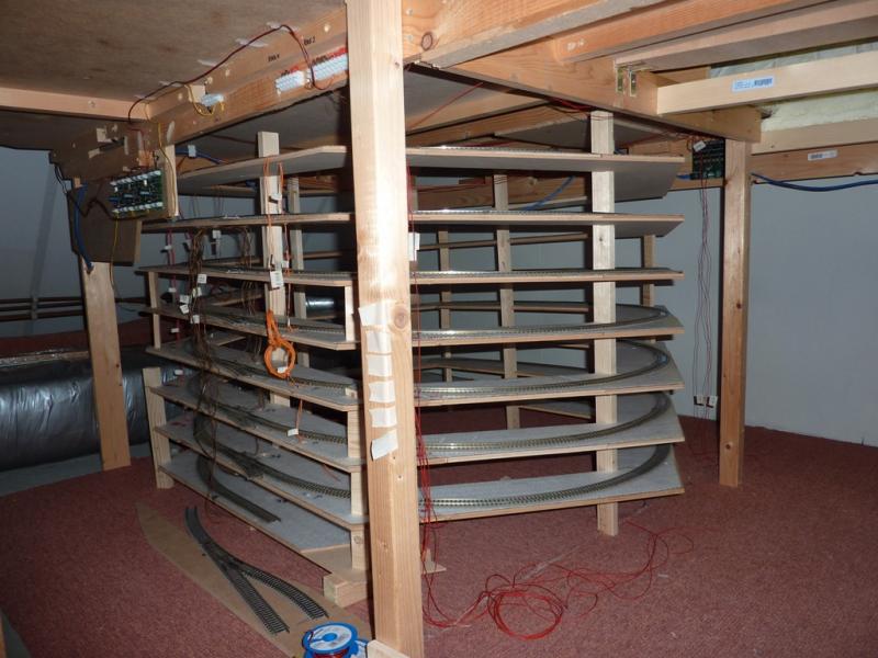

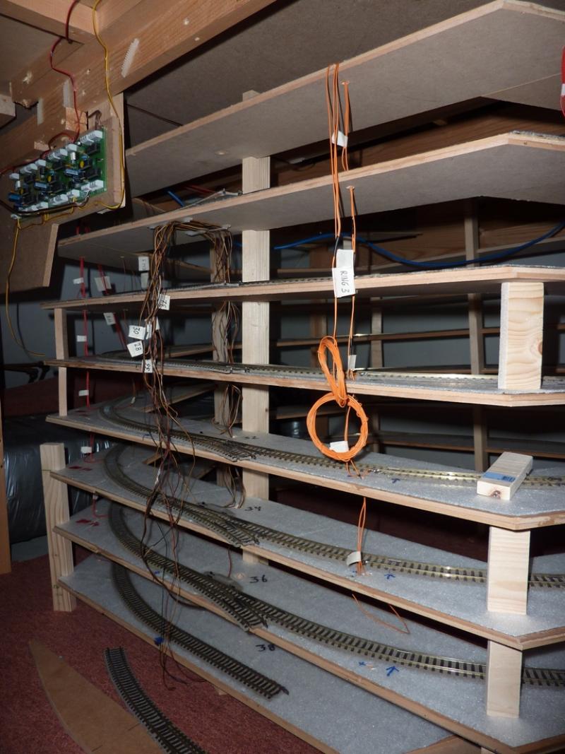

Ik ben intussen wat gevorderd met de bouw van de spiraal en de vitrinekast.
De eerste spiraal staat inmiddels op z'n plek onder de tafel
Veel draden van wissels en baansecties...
Een aantal secties heb ik reeds aangesloten op de BMD16 SD

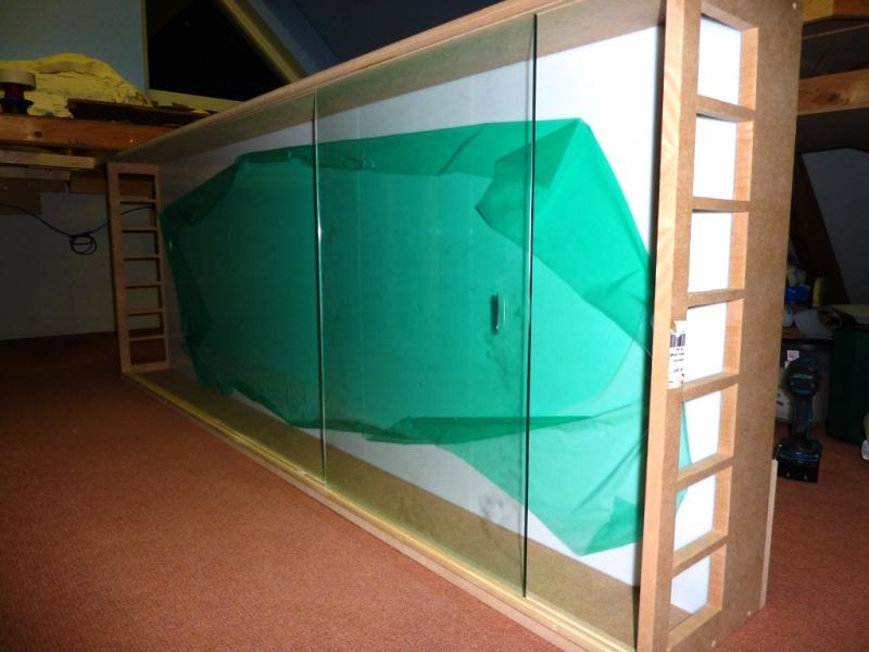

Intussen ben ik ook aan de vitrinekast begonnen. Veel vreeswerk, maar gelukkig heb ik een multifunctionele Dremel. De tussenwand van opaal plexiglas zit er reeds in.
Daar achter komt verlichting. Ik denk zelf aan TL verlichting. Aan de voorzije komen plexiglas leggers waar het dubbelspoor overheen komt te liggen. Ik kon het niet laten alvast een schuifraam er in te hangen. Het past!
Overigens zijn de schuiframen van echt glas.

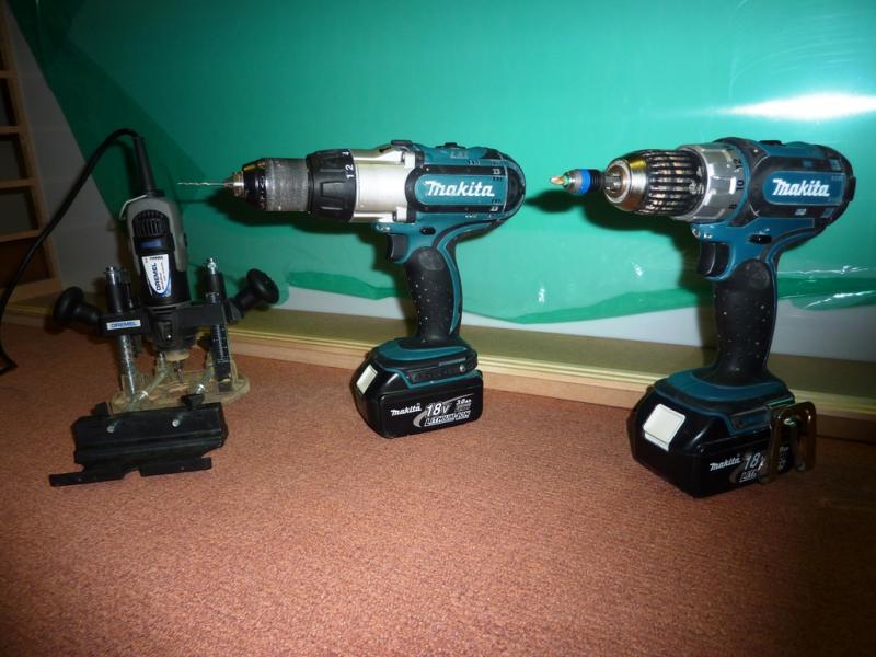

De afgelopen dagen waren dit mijn beste vrienden. Zonder hen zou het niks geworden zijn...

Word je gesponser door makita
Groet John.

De enige die de hobby sponsort ben ikzelf...
