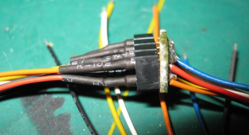

Let op!
Kort geleden een setje "schnittstellenbuchse NEM 652" (5 stuks) Uhlenbrock 71621 gekocht.
Hierbij blijkt de bedrading spiegelverkeerd. Ik had er al twee netjes in een lok gesoldeerd maar bij het testen kwamen er hardnekkige kortsluitingsmeldingen. Ik vreesde het ergste voor de decoders die ik erin geprikt had.
Na lang puzzelen kwam ik erachter! Mogelijk heeft Uhlenbrock een grotere partij foutief geproduceerd. (Een setje van 5 wat ik eerder gekocht had was wel goed)
Zie foto; links de foute bedrading; rechts de juiste decoderstekker:
U BENT GEWAARSCHUWD!!!
Mijn decoders hebben het voor zover ik tot nu toe kan nagaan overleefd.
Ik heb mijn leverancier ingelicht, maar er kunnen natuurlijk ook bij andere winkeliers van die misbaksels opduiken.

Hans,
Dit heb ik anderhalf jaar geleden ook gehad, toen ik zo'n Uhlenbrock stekker in mijn plan U bouwde. Van de kleuren klopte inderdaad helemaal niets. Nu heb ik een tik, dat ik met name dit soort elektronica (? meer elektriciteit) altijd controleer, want hiermee is een foutje snel gemaakt. Net zomin vertrouw ik erop dat als ik aan een 220V installatie werk, de bruine draad de spanningsdraad is en de blauwe de 0. Dat zit helaas ook nog wel eens fout bij door echte elektriciens aangelegde bedrading.
Ivo
