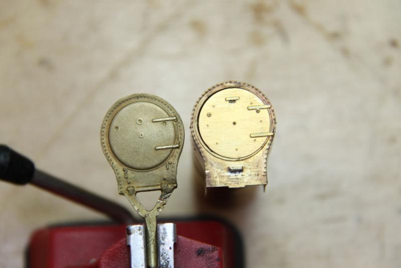

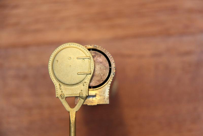

Helaas levert Palo niet de hier getoonde gietstukken. Deze zijn van Philotrain, welke ik gebruik om het model te pimpen  ;)
De rookkastdeur van de kit is geetst. Ik heb nog gedacht om deze uit te kloppen tot een bollere deur maar ik denk dat ik dan details ga verliezen.
Hier het verschil.
Bij de kit komen wel diverse andere gegoten onderdelen.
Grt Erwin
