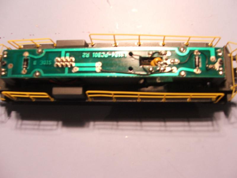

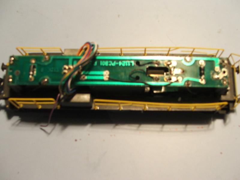

Dit is de foto van de print van de 2e hands loc
Dit is de foto van de print van de originele loc
Wat ik als weerstandjes aanduidde kunnen ook elco's zijn. Onder die elco's zitten andere de onderzijde van de print de spoeltjes.
In de originele loc is de bedrading van de decoder onder de print gebleven.
