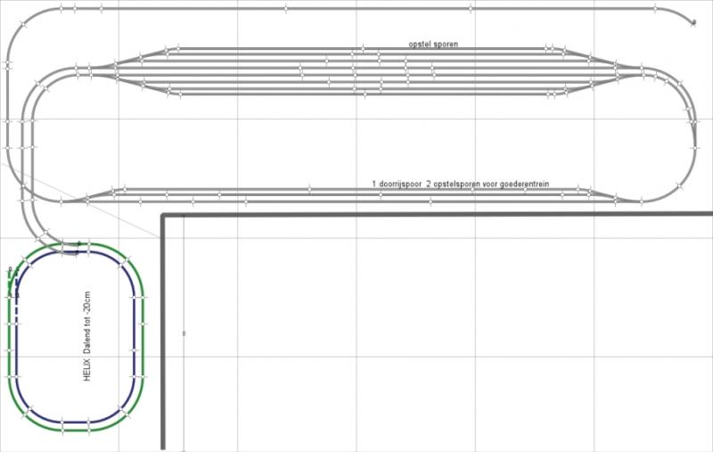

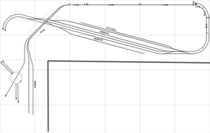

Peter Knuit - Maastricht - (Baanplan N)
30 December 2009, 20:03:56 »
Hieronder ziet u eindresultaat van het baanplan
als er op of aanmerkingen zijn hoor ik dat graag
het geheel is getekend in any rail
vriendelijke groet peter

hier de linken om ze uit te vergroten.
peter

Hallo Peter,
ik zie in je station twee kopsporen. Is daar een speciale reden voor, ik zou de sporen doorgaand maken, geeft weer wat meer mogelijkheden. Zeker als je met stoom wilt rijden (ik zag de draaischijf hoewel dat niet automatisch stoom hoeft te betekenen natuurlijk...), is een doorgaand spoor een stuk makkelijker voor locwisseling en zo.
groet Marc (Voerendaal)
peter knuit
Berichten: 20
Re:n baan peter maastricht
30 December 2009, 20:20:30 »
ik heb bewust twee kopsporen gekozen
voor trek duw treinen
deze gaan pendelen naar het tweede station
ik heb 2 of 3 stoom loks
die komen inderdaad boven te staan
hoe of wat verder weet ik nog niet
wat voor baan heb jij
welke besturing
eventueel voorbeelden
heb ook msn
vriendelijke groet peter (maastricht)
