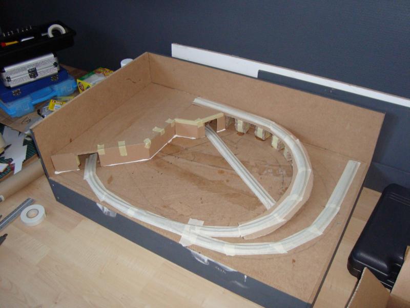

Ik ben een tijdje geleden overgestapt naar N-spoor.
Nu ben ik bezig met een klein baantje van 80 x 50 cm. Het word een klein pendelbaantje.
Bij dit baantje gaat het mij erom, om ervaring op te doen in N. Het rijden vind ik nu nog niet zo belangrijk.
Het is de bedoeling om 2 kleine stationnetjes te gaan maken. Een komt boven op de berg (er komt nog meer rails!) en de andere komt in het dal te liggen. Aan de rechterkant komt gewoon een doodlopend spoortje te liggen. De baan ga ik analoog aansturen met een Pendelautomaat van Conrad. Het is ook de bedoeling om de wissel automatische om te laten schakelen.
Hier een foto van de baan:

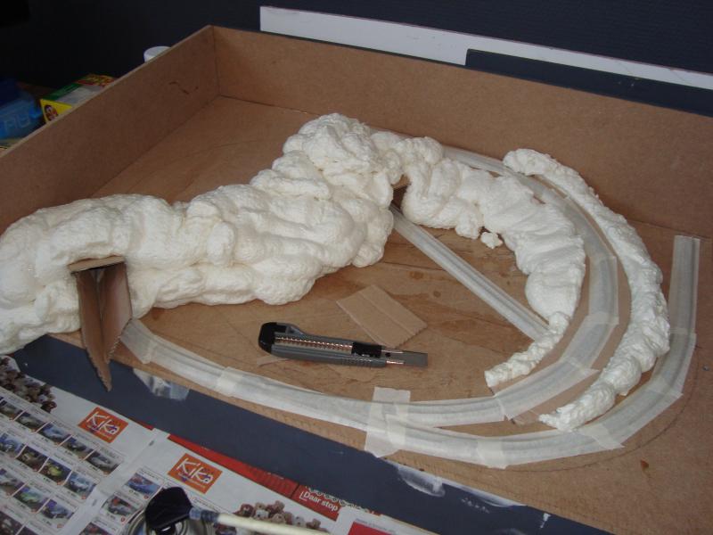

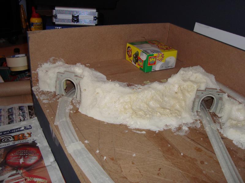

Afgelopen dagen ben ik bezig geweest met bergen maken. Ik heb de ondergrond van Pur gemaakt.
Ik wist dat pur ging uitzetten, maar zoveel.... nee dat wist ik ook niet
Maarja naar veel kappen kreeg ik mooie bergjes:

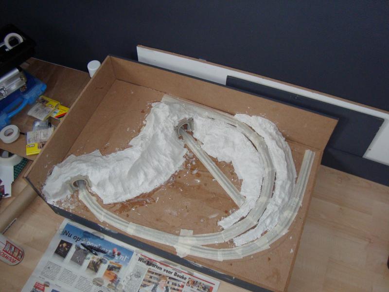

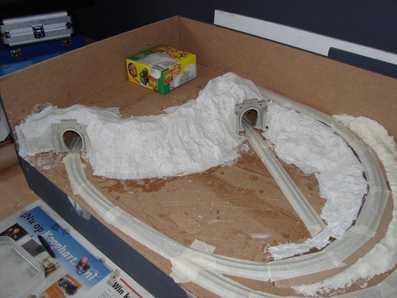

Toen de pur droog was ben ik begonnen met gipsen. Ik doe dat met gipsband. Dat werkt makkelijk en snel.
Het resultaat na 1 gipslaag:

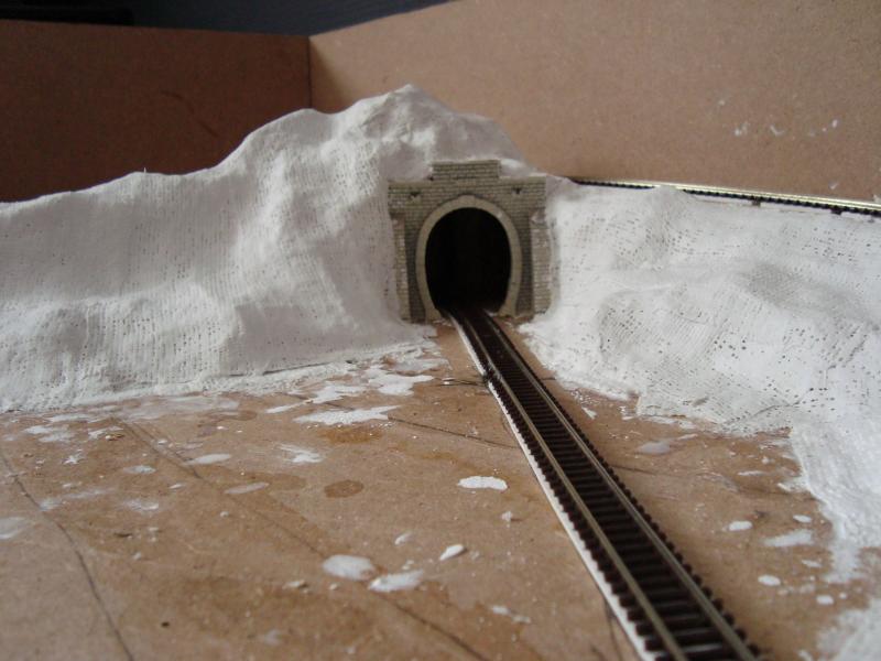

Na 3 a 4 lagen was de gips mooi dekkend:

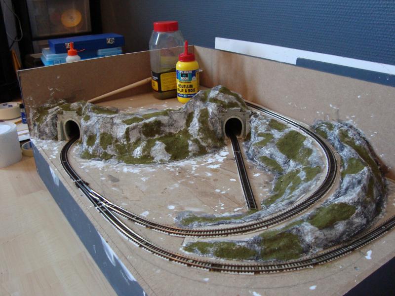

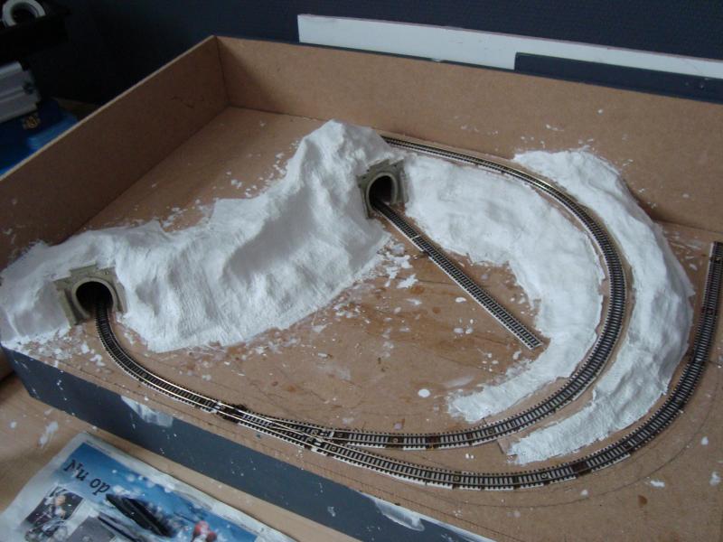

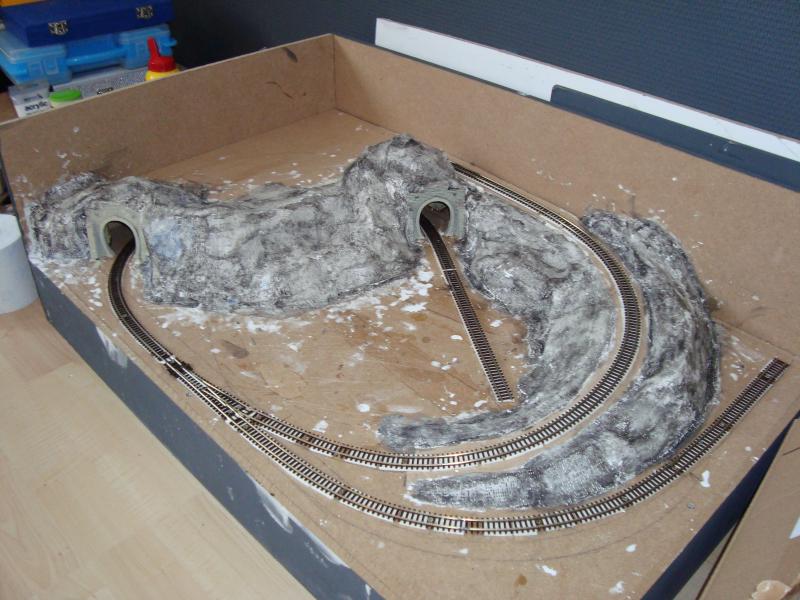

Toen kon alle tape weer van de rails af. Hier het eindresultaat:

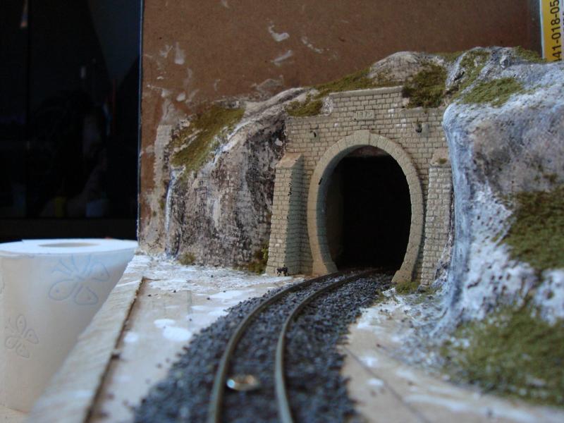

Hier komt hoe toekomstige station:
Nou dit was het voor deze keer. Nu moet alles goed drogen en dan ga ik weer verder.

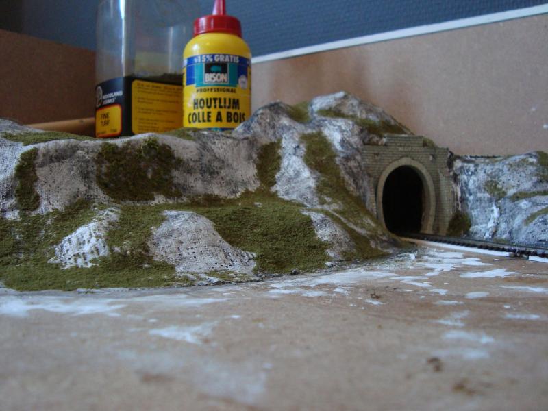

Toen de gips droog was ben ik bezig gegaan met het kleuren van de bergen. Dit heb ik met verdunde zwarte verf gedaan.
Ik heb de verf erop gesmeerd en toen direct met wc papier het er weer afgeveegd. Zo krijg je een beetje een rots effect.
Hier een plaatje:

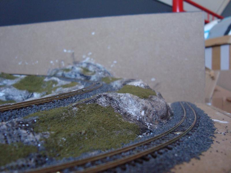

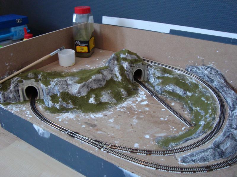

Toen dat klaar was heb ik alles goed laten drogen. Een dag erna ben ik begonnen met het begrassen. Ik heb verdund houtlijm op de berg gesmeerd en er toen gras over heen gestrooit. Hier het resultaat na de eerste keer:
Een poosje daarna voor de 2e keer bezig geweest met het begrassen. Hier het resultaat na de 2e keer:

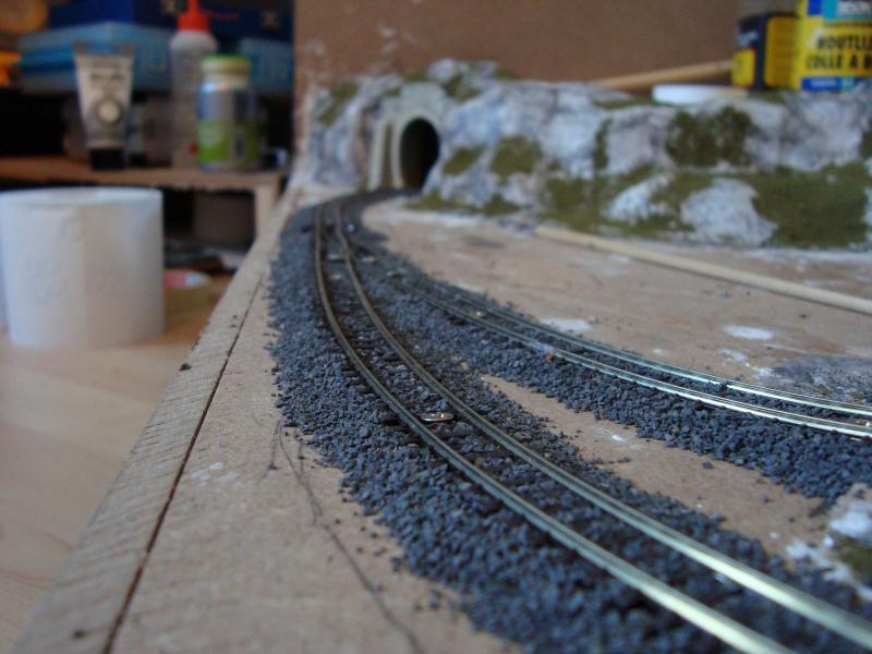

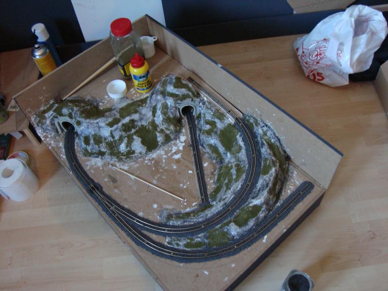

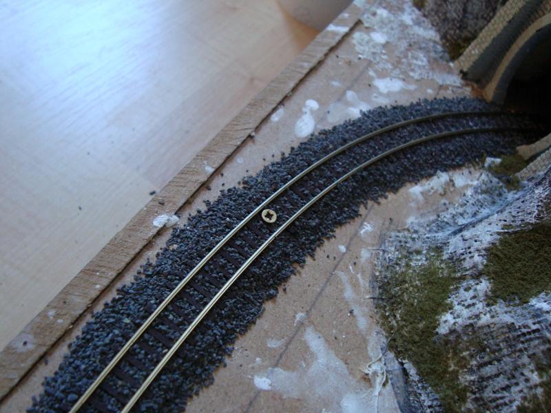

Toen het gras aan het drogen was ben ik begonnen met het ballasten van de rails. Eerst even een stukje proberen:
Het lijkt wel mooi zo vind ik. Na een aantal uren was ik klaar met het ballasten tot zover het kon. Hier het resultaat:
Dat was het weer voor deze keer. Nu bezig met het lijmen van het ballast.

Hoi Peter, ziet er leuk uit. Hoe heb jij het ballast aangebracht als ik mag vragen ? Eers strooien en dan indruppelen met lijm of eerst lijm tussen bielzen en daarna strooien ? Ik zit nl zelf ook een beetje in het stadium om de gaan ballasten.
Time flies when you're having hobbys
Peter H
USA On30
Berichten: 1648
Re:N-spoor Pendel-diorama
30 December 2009, 18:33:54 »
Bedankt iedereen
Frans, Ik heb eerst de ballast aangebracht en toen met een plantenspuit de boel natgespoten(Deel houtlijm en deel water). Als je dit dan een nacht laat drogen, dan zit alles goed vast en kan je bezig met het kleuren van de rails enzo... Ik hoop dat je hier iets aan hebt.
