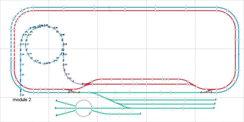

Goedenavond allemaal,
ook ik ben een herintreder in de modelspoorwereld. Ben gestart met een Nspoor voornamelijk minitrix. Ik zou graag zoveel mogelijk commentaar willen op mijn banenplan. De valkuilen waarin ik ben gestapt, mogelijke verbeteringen etc... Ook leuke ideen zijn welkom, want ik vind het nu nog een beetje saai ogen. Dit plan beteft module 1/2. Afmeting is 2500x1250.
Module 1/2 is station, dorp en rangeer. Module 2/2 zal bergen, beekje, bossen etc.. worden (maar dit is latere zorg).
wie wil mij helpen?
mike frens.
« Laatst bewerkt op: 20 December 2009, 06:39:24 door Hans van de Burgt »

« Reactie #1 Gepost op: 19 December 2009, 23:26:04 »
Hoi Mike,
Da's wel fijn, want inderdaad, het is een beetje rechtoe rechtaan.   8)
Eerst even naar de afmeting van je baan (deze module) kijken, die is 2,5 bij 1,24 meter? Kun je er omheen lopen, of staat ie ergens tegen een muur aan? Dan is 't ie namelijk wel een beetje diep, je kunt over het algemeen maar een centimeter of 80 bereiken als je er niet aan twee kanten bij kan. Dus... vraagje: Hoe staat de baan in de ruimte?
vraagje 2: Wat is de voorkant, en wat de achterkant van de baan? (of staat ie toch los in de ruimte?)
Als ik zo de stippellijntjes aan de linkerkant zie denk ik dat dat de tunnel is en dat de voorkant van de tafel bij het rangeerterrein ligt. Omdat dit vooraan ligt, denk ik dat jouw voorkeur bij modeltreintjes uitgaat naar rangeren en niet zozeer naar landschapsbouw, klopt dat?
Er even vanuitgaand dat de module toch stiekem tegen een muur aan staat denk ik dat die lange rechte baan achterin een beetje in het niet gaat vallen, en dat je eigenlijk vooraan op je baan geen mooi stuk spoor hebt liggen om je treinen te showen.
Ik zou er dan ook voor kiezen om wat minbder steriel rechte sporen neer te leggen, geen bochten van 90 graden te gebruiken en het rangeer terrein wat speelser binnen het hoofdspoor te leggen in plaats van er voor.

« Reactie #2 Gepost op: 20 December 2009, 19:30:43 »
hoi Johan,
 bedankt!
vraag 1: tafel staat in een hoek links en boven staan tegen de muur. Ik haal het achterste deel meer naar voren.
vraag 2: staat tegen de muur. Voorkeur is nog volledig ongedefinieerd.
opmerking:dan, ik ga weer rommelen!
Ik heb veel aan je commentaar gehad, dank je wel.
Nog anderen?
mike

« Reactie #3 Gepost op: 21 December 2009, 23:22:07 »
Ik zou in elk geval de sporen aan de achterkant met een flauwe boog naar voren halen en met een flauwe boog weer naar achteren dan oogt het al een stuk speelser tevens denk ik dat je dan een levendiger landschap kan maken ook
Gr Bob

« Reactie #4 Gepost op: 21 December 2009, 23:44:15 »
Hoi Mike,
Is er ook sprake van een rijrichting? Of gaat het twee kanten op?  En ga je dan op module 2 een keerlus maken of een kopstation?
Richard

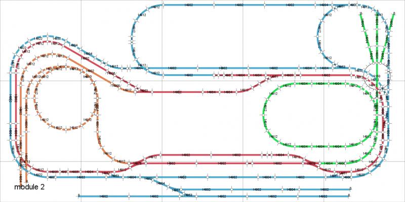

https://images.beneluxspoor.net/bnls/derde_versie.jpg
zo is hij geworden.... nog verdere suggesties?

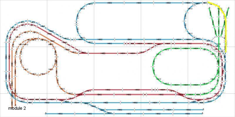

« Reactie #6 Gepost op: 23 December 2009, 23:16:04 »
overigens toch nog een vraag van mij. De Baan ligt al in het getoonde format, echter als ik de bovenste grote blauwe lus doorkoppel, dan stoppen de treinen accuut. Haal ik een stukje rail los, dan rijdt alles weer. Enig idee hoe ik dit kan voorkomen?
mike

« Reactie #7 Gepost op: 23 December 2009, 23:28:45 »
Bedoel je waar je hem aansluit op het rode stuk? Sluit je daar toevallig een + op een - aan?

« Reactie #8 Gepost op: 23 December 2009, 23:29:00 »
Mike,
Is niet zo vreemd dat je daar problemen mee krijgt. Je hebt daar een keerlus zitten. Als je dat stukje rail dus verbind dan maak je kortsluiting omdat de linker en rechter rail dan aan elkaar komen.
Dit zul je moeten oplossen met een keerlusschakeling.

« Reactie #9 Gepost op: 23 December 2009, 23:46:34 »
In dat gele stuk moet dan volgens mij een keerlusschakeling komen, als ik het goed heb bekeken tenminste.

« Reactie #10 Gepost op: 24 December 2009, 07:59:58 »
Heren, wat ontzettend dom van mij, dat had ik zelf ook beter kunen weten. Ik ga zoeken bedankt!
Vinden jullie deze tweede gepubliceerde versie beter dan de eerste?
